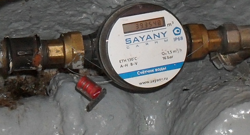

Опачки... Ошибочка вышла... Вот значит привожу пост пользователя одного из форумов:
Но сейчас от Саян (изготовителя) есть несколько иное технологическое решение учёта холодной-горячей воды. То есть один водосчетчик измеряет проходящий через него объем в зависимости от температуры, то есть он ведет учет общего объема, но вода температурой свыше +40 С измеряется отдельно.
На данный момент бывают только счетчики Ду15 - с диапазоном расхода до 1,5 куб.м/ч. Пробная партия приехала только пару недель назад. Сейчас сидим и разбираемся с ними.
Выложу картинки этого счетчика и типовой паспорт.
На картинках представлены - сам счетчик, датчик температуры и монтажные элементы, необходимые для установки датчика температуры в трубопровод - 1) тройник Ду15 (датчик находится непосредственно в потоке); 2) гильза, в которую устанавливается датчик. Безгильзовая установка позволит системе быть менее инертной.
Опыта сдачи такого узла водоканалу или энергосбыту не имею, то есть бюрократические сложности не изведаны.
В общем, пилотная партия, дальше будет видно есть ли смысл привозить их в Нск
Цена комплекта 4 – 4,5 тыров. Межповерочный интервал 4 года со дня поверки. Элемент питания рассчитан на 5-6 лет, то есть меняется при поверке. Прибор имеет возможность накапливать архивы и передавать их по радиоканалу на расстояние 5-30 метров посредствам встроенного радиомодема на специальные устройства-приемники (адаптеры и накопительные пульты) того же завода-изготовителя).
Ориентировочная стоимость поверки с заменой элемента питания такого водосчетчика (всего комплекта) не менее (!!!) 2 тысяч рублей в сегодняшних ценах. То бишь экономику считайте сами, сможете ли сэкономить или нет.
А вот собственно фото этого чуда:
И цена в магазинах на него гораздо выше цены заявленной на сайте производителя. На разных сайтах видел разные цены на него... От 4000 до 6000 и выше... Вообще в продаже в интернет-магазинах найти его очень тяжело

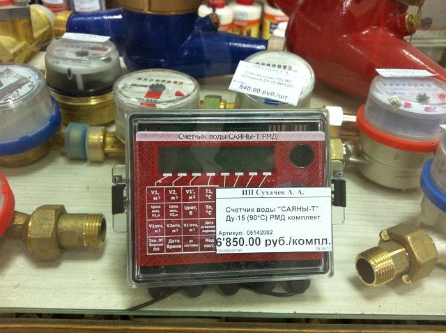

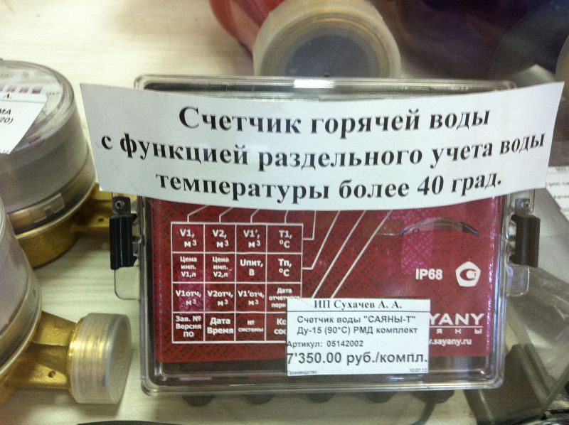

Есть такие счетчики в городе, видел только в одном месте -- в Мастерке:
Нажмите для просмотра прикрепленного файла - на Пролетарской
Нажмите для просмотра прикрепленного файла - на Карла Маркса (первая цифра на ценнике - 7).
Такие дела.
hopter
нормальный магаданский двойной ценник
estyana
тоже их видела.
Цена впечатлила.
Не узнавала только (слухи-слухи), что на холодную тоже нужен счетчик " с отсечкой", если на горячую ставим вышеуказанный.
hermit
Цена на счетчик стала ниже, но по-прежнему конская:
Вроде как счетчики надо каждые пять лет или менять или проверять. А эти модели счетчиков подлежат проверке? Если менять каждые пять лет они, наверное, не окупятся.
