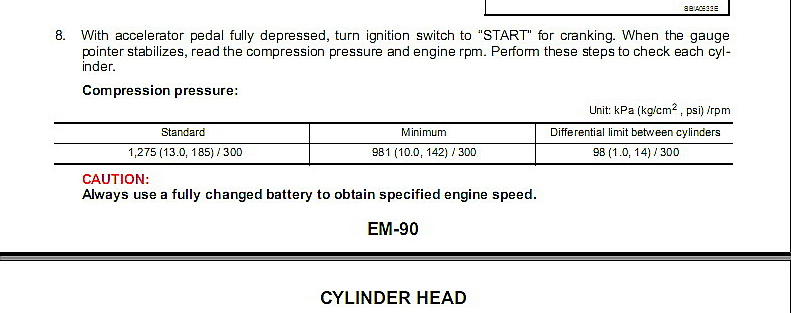

здесь могу подсказать:
при испытательных 300 об/мин
минималка 10 атм.
стандарт 13 атм.
при этом разница промеж горшков не более 1 очка.
кое-как откопал в мануале, сорри.
вот:

davvar, это для Ская V35

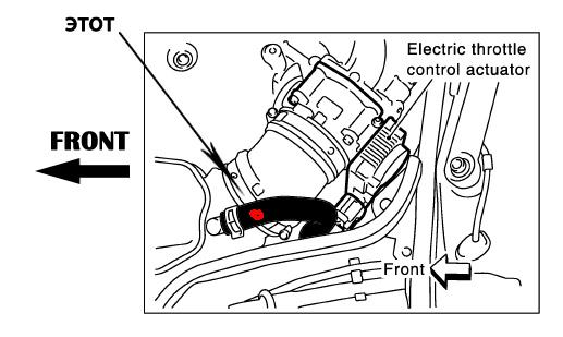

во время маслания стартером нужно сдернуть шланг отвода картерных газов.

а вот шланг пробовал скидывать...

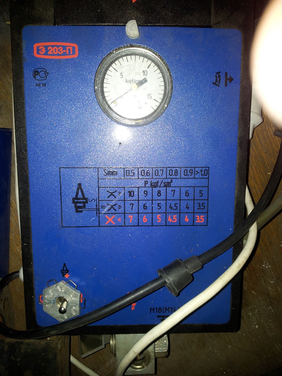

есть такой синенький прибор Э 203,
щас под рукой инструкции нету, но там диапозон давления 8-10 очков, причем чем зазор больше,
тем давление должно быть меньше..

ну и так на всякий случай таблица с прибора Э-203
соответсвенно для свечей с зазором 0,8 давление должно быть 7 атм..
это в целях проверки свечи на предмет правильного искрообразования
для проверки на герметичность качают 10 атм..

Получается, раз зазоры, почему то не совпали с зазорами новых свечей, значит вероятность пападоса на новые свечи вырастает в разы .

davvar- свечи выкручивалт - сам пишешь, неужели на СТО не обратили внимание на зазоры???? dash2.gif
davvar
блин как бы объяснить... не шарю в терминах... в общем на свече где искрооббразование происходит, там должна быть пимпочка размером в 2-3 милиметра, так вот этой пимпочки практически не было..))

davvar,
могла и отгореть ,если свечи ни разу не меняли , может это в конечном итоге и привело к незаводу на морозе....
