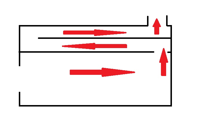

Принцип дожигателя какой?
Нарисуй примерно.

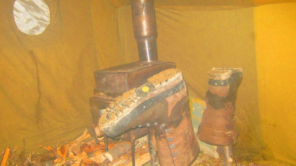

Нажмите для просмотра прикрепленного файлаИзвиняюсь, другой фото нету. Размеров под рукой нет, сам девайс в гараже, который ещё откопать надо
  Хоть на фото ботинки и закрывают часть печки, но, думаю, и так понятно. Это была обычная буржуйка, но впоследствии она была дооснащена дожигателем: сверху приварена дополнительная железная коробка (на фото хорошо просматривается шов) с разделительной пластиной. Общий принцип движения газов по такой печке следующий:
Нажмите для просмотра прикрепленного файлаВ реальности - при горении дожигатель раскаляется до красна (хорошо просматривается граница самой топки и дожигателя), искр из трубы нет. Вещь!
Без разделки никак - горячий воздух, поднимающийся вдоль дымохода и нагрев самого дымохода проплавят синтетику. Вшивать стеклоткань конечно хорошо (гибче, пластичнее, тише при транспортировке и т.п.), но стеклоткань имеет свойство сыпаться по отрезанному краю. Владеет ли кто технологией отделки отрезанного  края такой ткани с гарантированным предупреждением осыпания?
Я противник колена: хуже тяга, часто дымность в палатке, чувствительность тяги от направления ветра, усиленное засирание самого дымохода.
