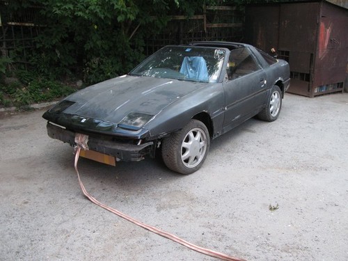

Прикурили от Газеля и... поехали потихонечку в гараж, через весь город. Блин, как она ревела

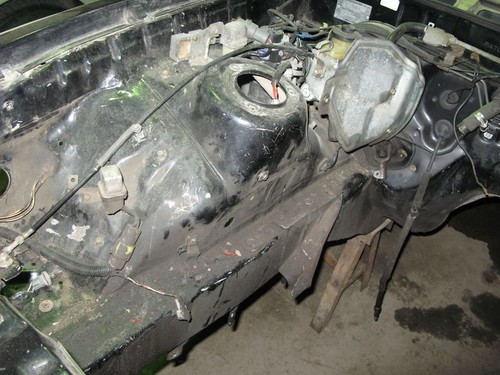

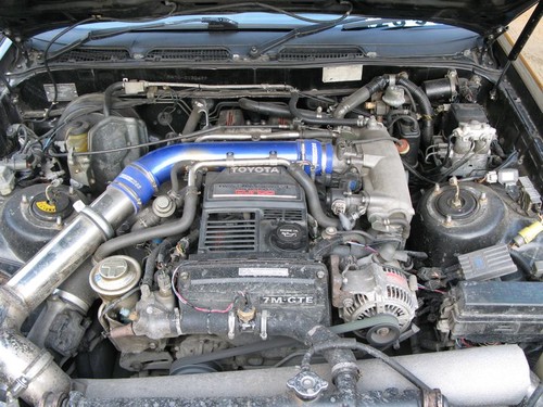

Снег растаял, начали осматривать подробно и разбирать помаленьку. Вот так выглядело подкапотное пространство:
Нажмите для просмотра прикрепленного файлаНажмите для просмотра прикрепленного файла
Продавец говорил, что мотор и автомат контрактные. Компрессия составила 12-13.

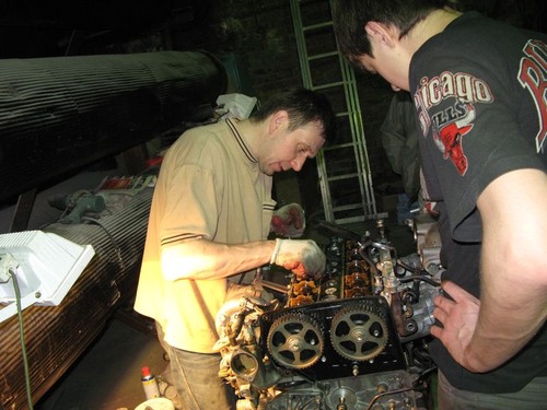

Стали вытаскивать мотор с коробкой, для этого машину подняли:
Нажмите для просмотра прикрепленного файлаНажмите для просмотра прикрепленного файлаНажмите для просмотра прикрепленного файла

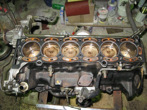

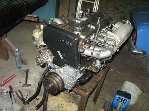

померили зазоры и стало очень радостно. На цилиндрах еще даже хон не стерся. Зазоры идеальны. Мотор с очень маленьким пробегом. Может, тыщ 20-30. А еще он оказался последнего поколения, т.е в нем есть дополнительные масляные форсунки для каждого поршня.
Заодно подкапотоное помыли. Там было грязно ужасно:
Двигатель стал выглядеть свежо после сборки

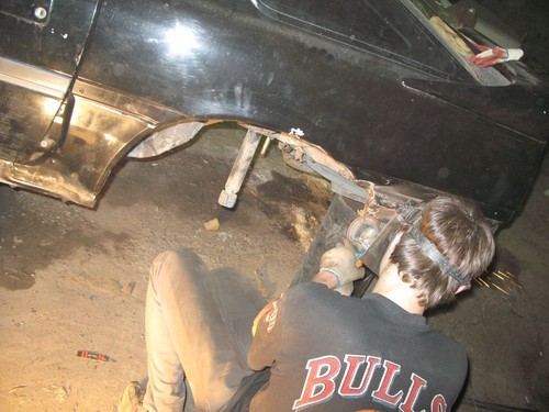

Кузовные дела. Их было тоже до хрена. Задние арки прилично поржавели:
Ржавая машина нам не нужна, поэтому, взяв в руки болгарина, все ржавое убираем, потом там, где надо, подвариваем и красим 3 разными чудо-жижами.
Впереди по кузову было не лучше. Там был помят лонжерон и телевизор. Телевизор порезали, поправили, приварили, как следует. Лонжерон тоже выровняли.

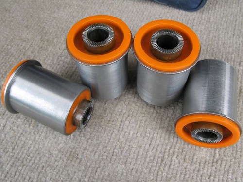

Нестандартные задачи в той или иной степени нас покидать и не думали. Например, сайлент-блоки нижних передних рычагов в природе новыми не существуют. Точнее, они существуют, но только вместе с самим рычагом и цена этому удовольствию что-то под $300. Но я себе такими цифрами голову даже не засорял, т.к. платить много денег — это не наш метод. В итоге, после поисков и расспросов было найдено подходящее решение в лице ООО «Полиуретан». Они мне изготовили эти детали из полиуретана. Говорят, этот прекраснейший материал не только красиво выглядит, но и еще гораздо долговечнее резины!

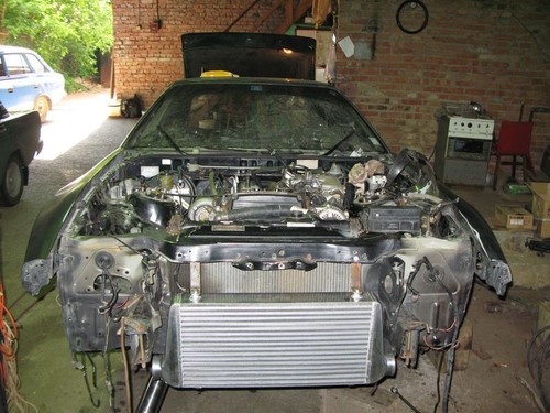

Ну вот, начали собирать все в кучу постепенно... Всунули обратно мотор с коробкой, подвеску... Дошла очередь до кулера:
С ним все не сложно, прикрепляется на 4 самодельных кронштейна. А вот с трубами в Новосибирске напряженка. Но ничего, Китай нам поможет. Получилось так, что надо было слетать по делам в Китай. Заодно мне удалось найти там подходящие 3-дюймовые трубы за «савсем нидорога, кацисьтва осинь халесий» Вот такой кит получился
Чтобы проложить трубы под капотом, нужно убрать аккум, он мешает. Да и к тому же вес с морды убрать назад — полезно весьма. Сделали так:

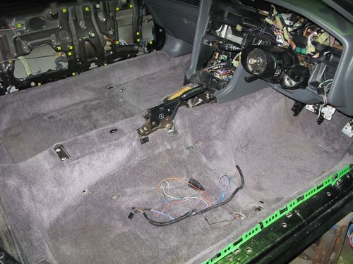

В этом месяце мне было наверно лень фотографировать. Есть только фотография постиранного ковра и незабываемые впечатления от его стирки. Женя тогда освоил Karcher за ночь.. А, ну и еще панель помыли и назад поставили.

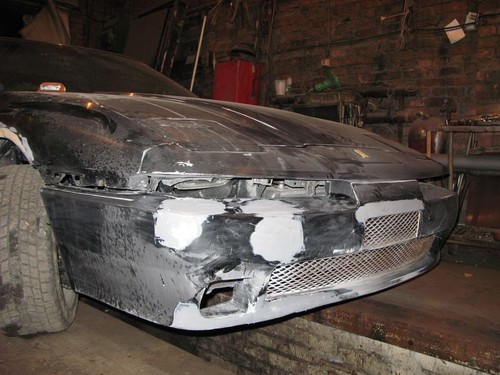

В начале августа я уже почти смирился, что этим летом я не покатаюсь. Поставил машину на колеса и оттащили в другой бокс – на место покраски.

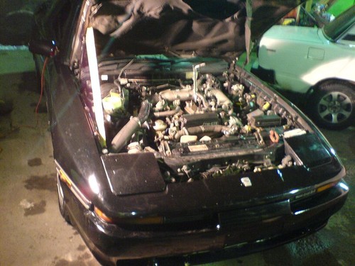

Сентябрь. Пришла осень. Я вернулся 1 числа. Помчался на Kar’er Station. Дядя Женя сварил впуск и выпуск. Машина заводится и работает. Кайф!
Выпуск получился офигительным! При том, что он прямоточный, он не ревет дико. Компоненты Фуджитсубо и руки мастера дали о себе знать
