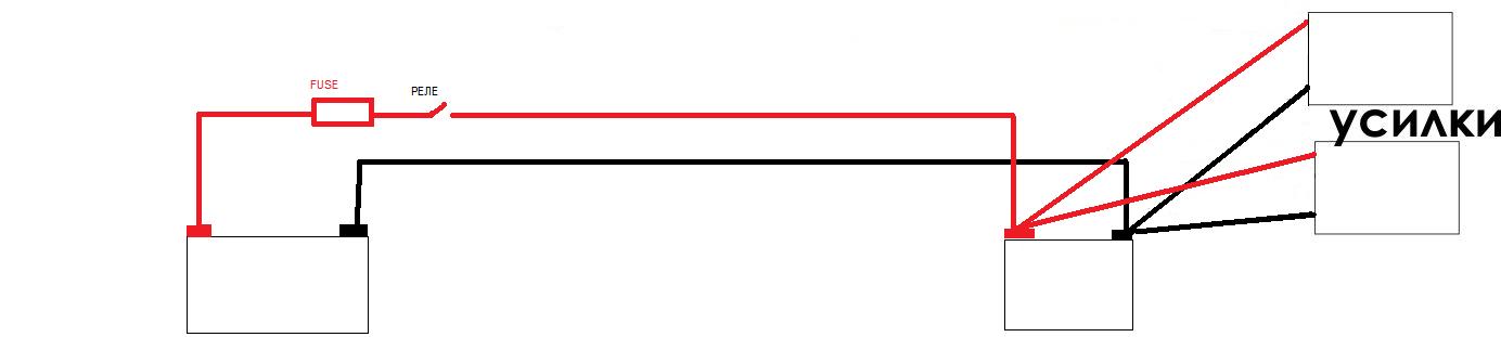

1.от главного аккума(под капотом) через предox. и реле идет плюс через весь салон назад к доп. аккуму(стоит взади) минус так же идет проводом,далее от доп. аккума на два уся.
2.про два соед. усь-кузов-кузов-аккум, а проводом, усь - аккум, тут все ясно. 3.шумы от генератора, которые могут гулять по кузову
4.авто указан
15.1.2009, 23:22
Цитата(dissector @ 15.1.2009, 21:48)
так давай подробней. от минуса и от плюса у тебя провода - очень толстые. что за два соединения?и как это спасает от ШУМов?
где у тебя в машине 2 аккум? что за машина?
так?

ну тогда 100% провода. меряй сопротивление . и реле померь
и еще у blau-бюджетных - кондеры на блоке питания -от 1000 мкф- до 4700 мкф- для саба херова.
установкой дополнительного кондера проблему не решить - можно ,если в усилки влезут, купить 2*10000 мкф и внутри усилка
поставить - цена = смешная -результат - гуд!! у меня artsound- тоже тупил -поставил 2*10000 мкф на 50 вольт - вау!!! питание там 2*38 в.
