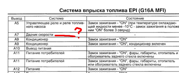

еще главное на + постоянный какуму -а желт.на асс.(у меня так)
и датчик скорости на компе, вывод А7.
А проблемка у меня была с ДУТ (дачик уровня топлива) он на приборке.

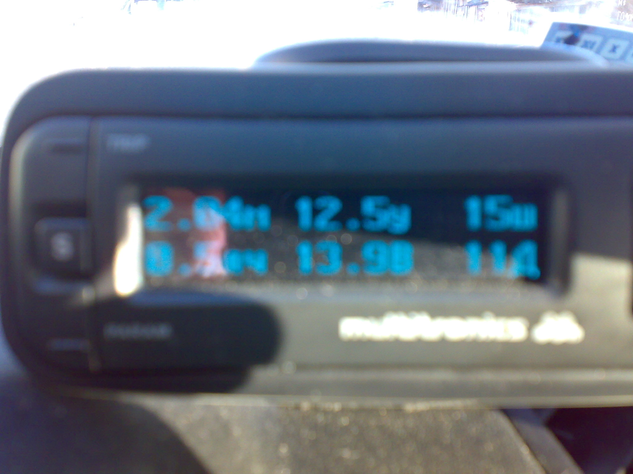

на ХХ 650 об/с и при всех отключенных энергопотребителях, время впрыска 1,96 - 2,04 ...; расход - 0,5-0,6 л./час
P.S. vg1031gpl
эх...
P.S. vg1031gpl
неподключен ДУТ , баба надоела- "уровень топлива-ноль..."
мультик - vg1031gpl
Цитата(dissector @ 25.4.2011, 8:32) *
эх...
P.S. vg1031gpl
кавэ эхогогать ... я ж сурьёзно - Нажмите для просмотра прикрепленного файла
