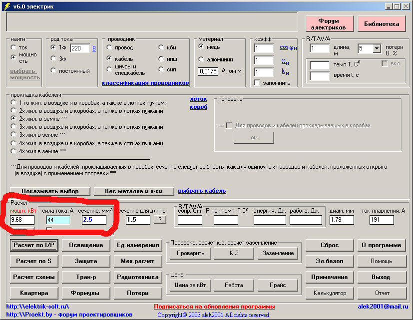

Откуда данные про 5-7 кВт? Если не ошибаюсь, то медь, примерно, считается квадратура умножить на 2, получаешь мощность, которую потянет без проблем... Алюминий идёт 1 к 1.
Voldemar
Цитата(Alex_gunn @ 14.10.2011, 22:07) *
...Если не ошибаюсь, то медь, примерно, считается квадратура умножить на 2, получаешь мощность, которую потянет без проблем... Алюминий идёт 1 к 1.
Для расчёта есть специальные таблицы в справочниках по электротехнике... И зависимость тока от сечения там совсем не линейная - поэтому упрощённые формулы здесь не годятся...

Максимальная мошность на сечении 2,5 мм. меди - 6 кВт.
Voldemar
