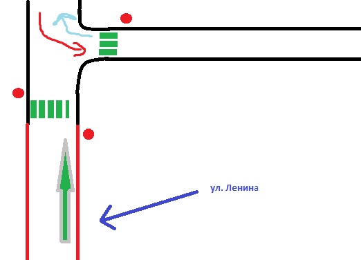

Существует известный всем перекресток перед мостом на Ленина (напротив бывш МПАП), где пересекаются собственно ул. Ленина и дорога к Собору... Изображение перекрестка прилагается (если что не так поправьте). Интересуют собственно знаки пешеходных переходов, которые я обозначил красными кружочками. При движении по Ленина в обоих направлениях - все понятно: начало перехода и конец). Зебра как Вы понимаете для лета - зимой ее нет. При движении от кольца 31-го по направлению красной стрелки (к Собору) как мне узнать что реально там пешеходный переход? И где заканчивается пешеходный переход при движении по голубой стрелке? Или он бесконечный? Так же при движении от телевышки, если мы повернем к собору мы спокойно проезжаем начало и конец первого пешеходного перехода, а как же второй переход? Где знак? Как узнать? Может я чего недопонимаю?  suicide2.gif

чивой-то я,не уловил суть вопроса...усе там верно вроде.а про бесконечный переход,ваще непонятно.он что там вдоль дороги,что значит "бесконечный"?
hightway
Знак на моей стороне о начале перехода, а знак на противоположной стороне говорит о конце перехода. Если зебры нет, то я только так ориентируюсь.
А при движении по красной стрелке я фактически проезжаю через пешеходный переход, а знака нет - зимой как я узнаю о наличии перехода?
hightway, вот ты понятно выражаешься. Я там пешком уже 10 лет хожу, но ничего сразу не понял.
Там где у тебя красная и синяя стрелки попросту не хватает знаков и собственно тротуара. Даже правильнее так — тротуара и знаков.
Кстати, мне там всегда нравилось переходить именно потому, что водители почти в 100 % случаев уступают дорогу пешеходам. На других перекрёстках такое встречается гораздо реже.
нуу это,как бы сказать,домыслы что ли ваши.нету никаких "концов" и "начал",есть просто знак "пешеходный переход".
как же нет?он есть!только на другой стороне.насколько я помню,это разрешено и правилами и ГОСТом.
hightway
Я в шоке! Я думал что на противоположной стороне могут стоять только знаки регулирующие парковку и остановку, а теперь мне еще и знак главной дороги искать там? Теперь я вообще завис huh.gif

5.19.1, 5.19.2 "Пешеходный переход".
При отсутствии на переходе разметки 1.14.1 или 1.14.2 знак 5.19.1 устанавливается справа от дороги на ближней границе перехода относительно приближающихся транспортных средств, а знак 5.19.2 - слева от дороги на дальней границе перехода.
ГОСТ:
5.6.24 Знаки 5.19.1 и 5.19.2 "Пешеходный переход" применяют для обозначения мест, выделенных для перехода пешеходов через дорогу.
Знак 5.19.1 устанавливают справа от дороги, знак 5.19.2 - слева. На дорогах с разделительной полосой (полосами) знаки 5.19.1 и 5.19.2 устанавливают на разделительной полосе соответственно справа или слева от каждой проезжей части.
При отсутствии на переходе разметки 1.14 знак 5.19.1 устанавливают на ближней границе перехода относительно приближающихся транспортных средств, знак 5.19.2 - на дальней. Ширину неразмеченного пешеходного перехода, заключенного между знаками, определяют по 6.2.17.
Знаки на размеченном пешеходном переходе устанавливают на расстоянии не более 1 м от границы перехода.
Знак 5.19.2 допускается размещать на оборотной стороне знака 5.19.1.
Допускается не устанавливать знаки на размеченных пешеходных переходах, расположенных на регулируемых перекрестках
На нерегулируемых перекрестках на размеченных пешеходных переходах при условии, что ближняя к центру перекрестка граница перехода совпадает с краем проезжей части, знаки допускается устанавливать только на дальней границе перехода.
ошшшибся,жжжаба (с).по смыслу выходит,что на пешеходном переходе должны оба знака присутствовать.
подумали что зебра есть и второй знак не нужен, но зебра по факту только летом.

Дело даже в другом. Те кто едут от Храма обязаны там пешехода пропустить, а те кто поворачивают к Храму с ул.Ленина - нет, для них там пешеходного перехода нет. boom.gif
