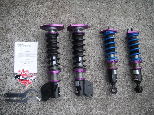

  Кому-нибудь нужны стойки HKS с регулировкой высоты ... за 17 т. рублей на Легаси в кузовах BP, BL
Нажмите для просмотра прикрепленного файлаP.S. покупаю кое-что у данного продавца ... Общая сумма доставки 1800 руб, из них за доставку этих стоек около 70-900 рублей.
  копипаст дромовского отзыва (http://reviews.drom.ru/subaru/legacy_b4/43075/) ...
