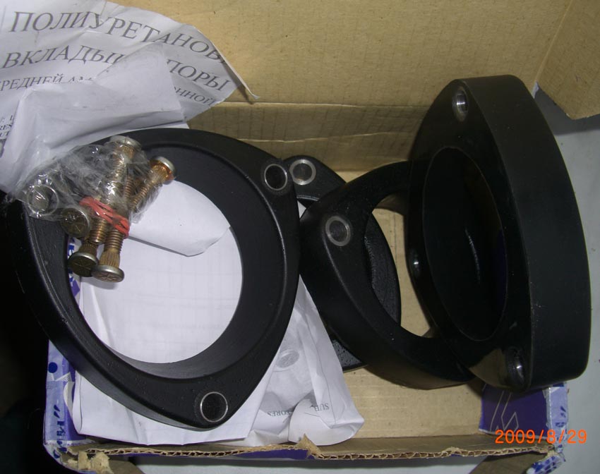

Эхх..., вчера с начальником поругался..., ну какой я нафик менеджер... вот любимыми гайками занялся сёдня... на менедж... забил с утра крутил вертел..
..эх...вот было както: Нажмите для просмотра прикрепленного файла это проставки, для увеличения "клиренса".., аки дорожного просвета!!!, читать выше 20 страниц спустя...
Не буду долго мозги парить...Фото для тех. кто задаёт вопросы на эту тему: /Ответ/:Нажмите для просмотра прикрепленного файла
Это вот слева задние от терано вроде.., а справа от SF-5 2001 точно!!!
КАКбыпростофото:
ну типо какие сайленты не закисли за скоко там лет отпустил, на остальные забил..:
Нажмите для просмотра прикрепленного файлаНажмите для просмотра прикрепленного файла
Сзади толи 32 чтоли.., не помню, ещё просядут, всё новое просаживается.., на чуть чуть...хотяб....
сори
огромное спасибо SHIKO, подсказывает где проставки брать, и за номера пружин..., а также за поддержку...!!!", СПАСИБО!!!!

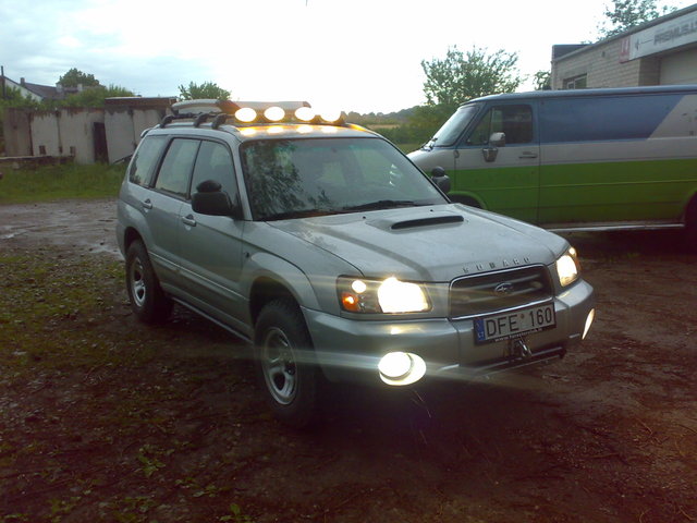

Вот что получилось в Литве ... без фанатизма и перегибов!
P.S. и немного "в процессе" ...Нажмите для просмотра прикрепленного файла
