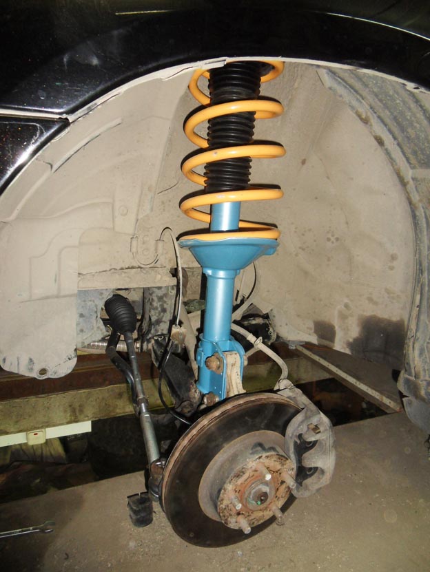

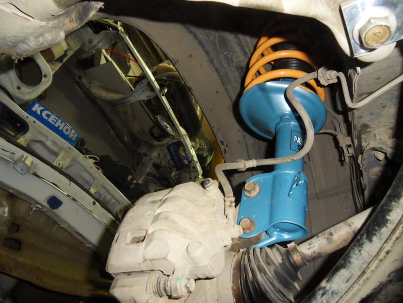

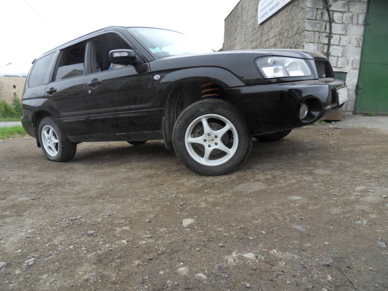

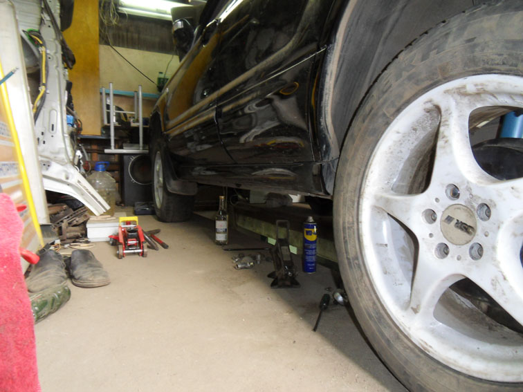

Перед закончен. Растояние от центра колеса до края арки стало 48,5 см. Форъг встал на дыбы, как самолет на взлете.
owl
разница будет ого-го
по замерам спереди - 12 сантиметров от того каким он был и 4,5 сантиметра выше стокового.
У пружин толщина прута явно больше, чем у RS*R, которые стояли до этого. Пружины жестче стока и по заявлению производителя рассчитаны на доп. нагрузку перед +50кг., а задние + 200 кг (придется вечерами подрабатывать перевозкой картофана или трупов баскетболистов). Крены будут не намного больше. Чтобы это всё не сильно нагружало кузов, устанавливаются передние и задние распорки.

12 400 руб, плюс доставка около 1500 руб.
Одно "НО" - ждать надо полгода.
На первый кузов идут пружины с другими ТТХ. Каталог - http://ironman4x4.com.ua/ru/katalog/subaru
И одними пружинами не обойтись. Нужны ещё удлинители штоков стоек, удлиненные пыльники и отбойники. А на задней подвеске ещё и проставка под кронштейн продольного рычага.

Я знаю - смещение ЦТ вверхь declare.gif ! У меня ужо был лифтованный форь.
Но, пружины жестче стока, распорки и ещё будут установлены проставки под диски, что несколько компенсирует потерю устойчивости.

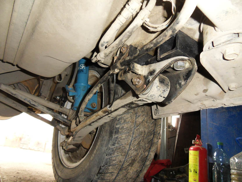

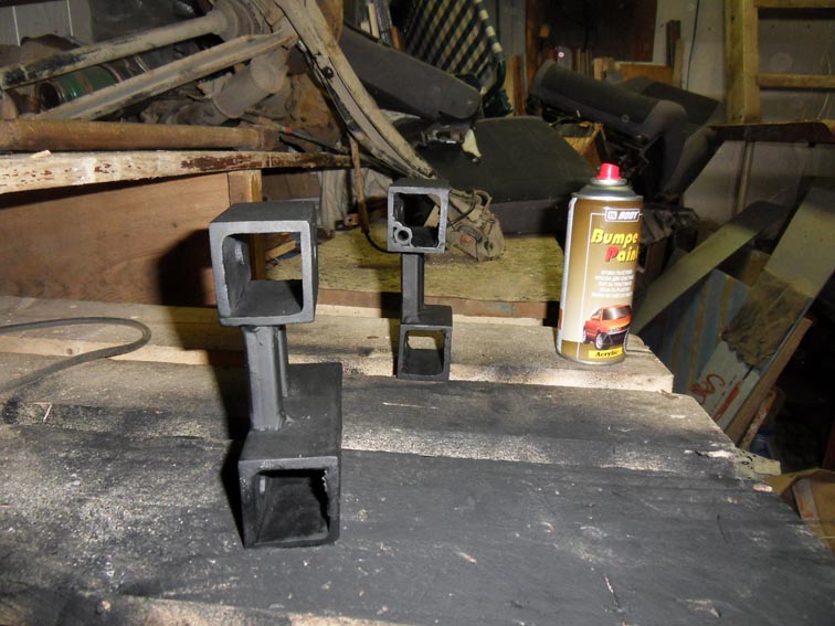

И сзади такая же "шняга" (палка) между креплениями (чашками) стоек. Да, она находится в салоне авто (за спинкой заднего сидения). Но я выбрал легкосъемную модель распорки.

А ВОТ:

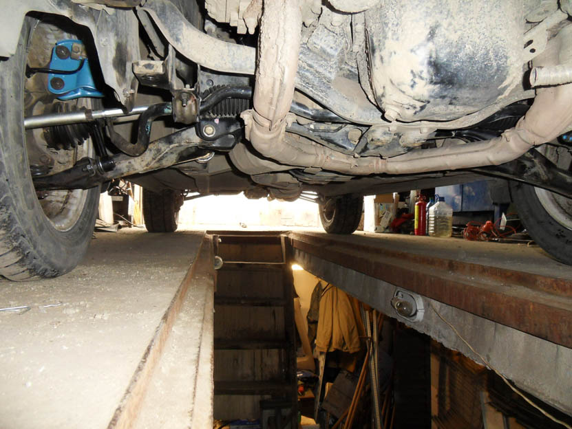

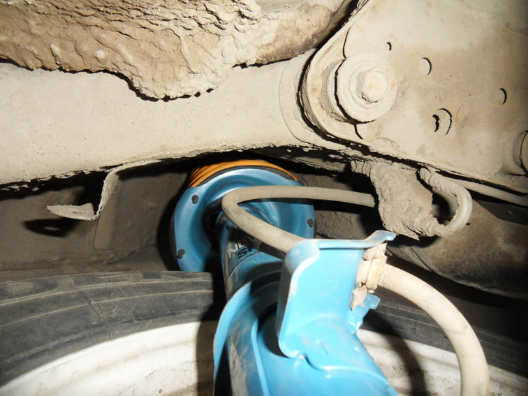

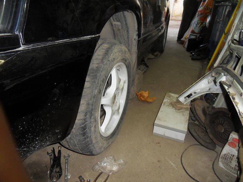

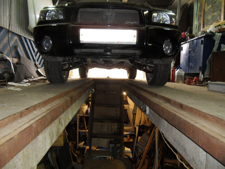

Нажмите для просмотра прикрепленного файлаНажмите для просмотра прикрепленного файла
не могу писать - руки отваливаются после 250 Н*м.
Огромнейшее спасибо прежде всего miki.
И конечно же dissector`у (проставки смотря как родные), ВолкОFF`y, Гидр`у (суперстяжки - только они смогли стянуть те анлифтпружины, что стояли до этого), owl`y и всем, всем, всем ...

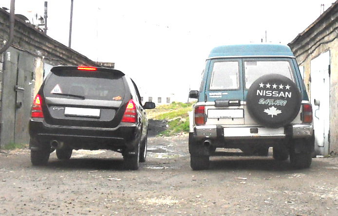

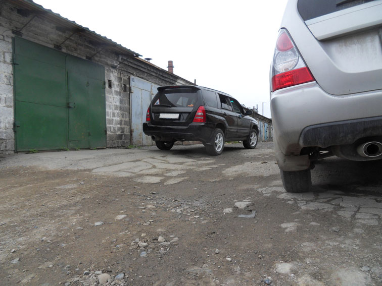

Первое впечатление - "Ахубалдеть".
В жесткости практически ничего не потерял (тут заслуга не только жестких пружин, но и более жестких стоек и распорок) и крены не так уж велики - хоть я пока и немного ашкую, но кольцо 31 прошёл на 70 ..., а раньше при 65 уже сносило.
