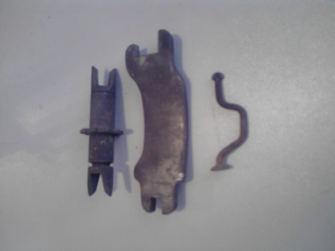

люди есть у когонить распорка колодок стояночного тормаза, снизу стоит между колодко с регулироваочной шестеренкой оч надо ?
какая из них? Нажмите для просмотра прикрепленного файла
вернее из них Нажмите для просмотра прикрепленного файла
`Саня`
Цитата(K E N T @ 15.4.2010, 16:14) *
самая левая с шестеренкой
STARGAZER
забирай.
