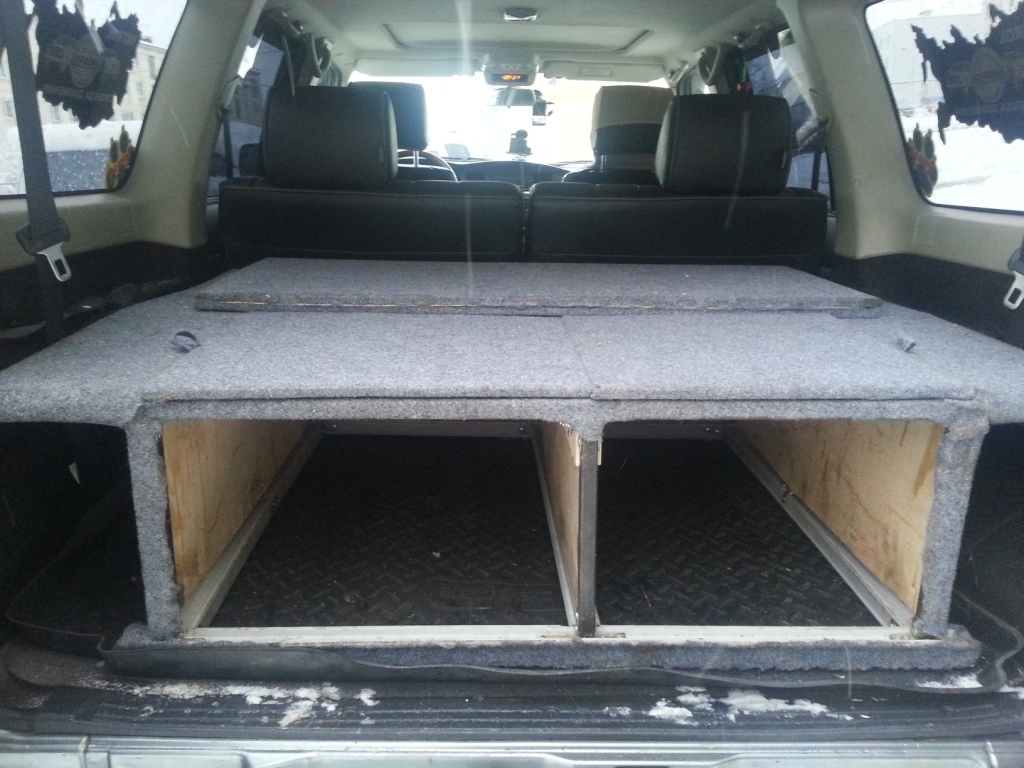

Начал изготовление спальника в Y61, завтра буду устанавливать (пока без выдвижных ящиков, их чуть позже сделаю). Обшиваю карпетом. Фото завтра выложу

Спальник не доделал еще. Осталось 2 ящика соорудить выдвижных.
Нажмите для просмотра прикрепленного файлаНажмите для просмотра прикрепленного файла
23898
D-imon, По фото не пойму, ты если спинки второго ряда кресел сложишь ровная площадка разве получится?
Ты ранее второй ряд кресел назад не отодвигал?
D-imon
У меня штатно второй ряд кресел двигается по полозьям.
Там сверху 2 панели на шарнирах раскладывающиеся. Когда я второй ряд кресел сложу, то панели будут на стойках над ними, таким образом получится площадка ровная от задней двери до передних сидений.

Kuzya_777
У меня на полозьях, спальник тоже стоит и выкладывая задние кресла - получается ровный пол...
D-imon
Угу))) А где вот)))
Kuzya_777
D-imon! Спальник как крепил??? У меня закреплен к крепежам третьего ряда сидений...
D-imon
Тоже к крепежам 3-го ряда сидений
