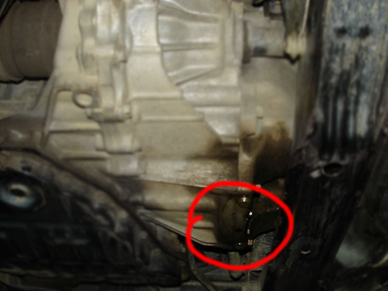

кто-нибудь может охарактеризовать данное недорозумение? чем черевато и как избавляться?
похоже сифонет со стыка, там еще пластинка двумя болтами посажена..
сначало вроде просто потело а терь капля, уровень декстрона и масла практически неизменен.

Я так понимаю на стыке коробки с ДВС? Надо во первых определить что за жидкость. Если Декстрон - то сальник коробки, если масло, то логично, что коренной побежал! Видимо в морозы как то завелся - давануло! И от этих подкапываний, больше грязи чем потери масла!

жидкость напоминает больше масло, коричневая субстанция..больше похоже что не со стыка а из под пластины которая к боковине крепится,
да до сильных морозов держал в холодном, потом сжалился поставил в теплый гараж..

 Ну с большой вероятностью коренной, маслу с ДВС там больше неоткуда бежать. Старайся в рэд лайн обороты не накидывать, давление масла увеличивается! Заедь к мастеровым, пусть глянут - резюмируют. Удачи declare.gif

вопщем ремонтик на 16к, подложу тарелку посмотрю скока вытекает а там уже плясать будем... обороты максимум 3к, больше - жалка мафынку

Замена коренного 16 штук? Он там че золотой чтоли? Или движок vq какойто особенный?
machucha
что-то многова-то 16 тыров.у нас 8т стоит снять/поставить кпп,замена сальника 500рэ.может это с маслом в кпп посчитали.ну и сальничек в районе 1250-1500рэ.

да и в коробке сальник надо поменять а то когда еще туда полезеш

mf, У меня наподобии хрень была мокрело там же я залил в двигатель Хай Геровской химии через неделю как бапка отшептала...

На прогретом двигателе давление масла норм? Если нормальное, то вероятно сальник коренной. Если низкое... х.з. у меня это вылезло провернутым коренным вкладышем.

Я вот тоже заливал химию хгировскую для чистки от нагара, прокатал по трассе 200км за вечер, утром слил черноту, прополоскал 15 мин, залил.. сейчас масло как новое, перестало темнеть..
жидкая синтетика 5-40.. сочится сильно smile.gif ща пойду гляну че там как оно

уже заключение мастера есть, что это ОН.. Жду лучших времён, да и течь пока что - пару капель в день

сальник врятле такую сильную течь даст...
у меня автомат когда пришел...при свапе не стал менять сальники посмотрел целые...
поездил и увидел течет декстрон.... воопщем снял коробас сальниц цел...оказалось что насосу хана...в нем втулка бронзовая ей хана пришла... в итоге не держала давление и продавливало сальник...
воопщем так нечего не угадаешь...надо разбирать..
кст черное\коричневое да хоть какое... это может и масло и декстрон быть))

молитвы были услышаны, всё вновь сухо =) или менопауза? У тебя похоже не течь апросто выдавливает потихоньку при каких то обстоятельсвах (холод. обороты) Я бы сначало прверил сапуны , вентиляцию картера, если засратая то внутрение давление и будет масло через сальники выдавливать. Тоже самое и с  кпп и мостами.
