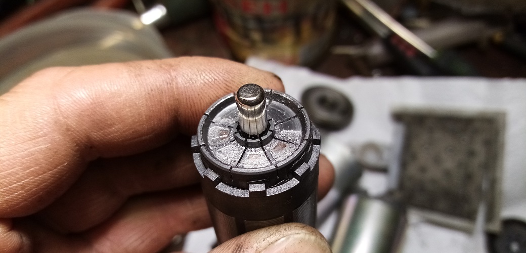

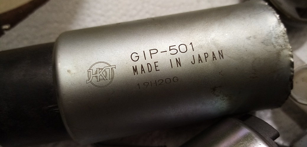

знакомый в прошлом году поставил бензонасос HKT. ну, типа Япония. на маркировке читается как JKT. ладно, ща фото сделаю, вот:
насос сдох.

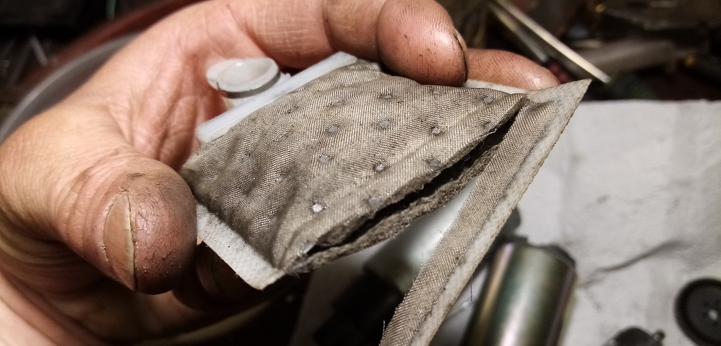

вскрытие показало забитую чем-то чёрным сетку:
а вот и причина:
коллектор - графитовый.
а выглядело снаружи хорошо. не покупайте такую сомнительную хрень. покупайте Масуму, которую все почему-то ругают.
rusinchic
да действительно... за что ругают? у меня целых 2 года отработал и сдох.
