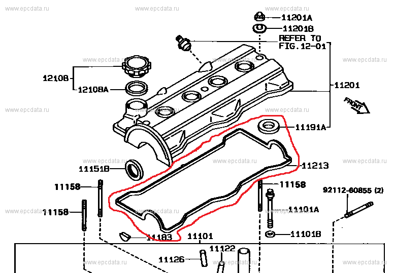

Какая температура на блоке двигателя в рабочем состоянии, когда температура ОЖ ~90? На какой герметик сажать клапанную крышку? Взял герметик до 265 гр., хватит ли?

Для этого специальная прокладка существует:
Вы об этом знаете и не хотите её покупать - тогда пардон, мажьте любым температурным герметиком.
elmont33
Gari, наверное имеется в виду помазать старую прокладку герметиком.
Gari
elmont33: ааа, ну тогда да, не подумал - с двух сторон её надо замазать и пожирнее biggrin.gif Не хуже новой будет.

Я об этом знал, я ее купил. А если не петросянить, и читать сервис-книжку, то можно увидеть прямые рекомендации наносить герметик в нескольких точках даже с новой прокладкой.

machucha
вот именно и невысокотемпературным герметиком.
veter0201
С новой прокладкой герметик нафиг не нужен (если только для успокоения своей совести biggrin.gif ). Мажется герметиком если прокладка не новая.

у каждой модели есть свои больные места. Допустим у меня двс 4e-fe, поменял прокладку клапанной крышки на оригинал, предписаниями книги пренебрег, в итоге через 2 недели заметил подтеки в районе трамблера (у меня вместо него пробка стоит), намазал герметиком и случилось чудо, двс сухой. Так что герметик нужен, но не везде.
Fry
Вот блин, анекдот про русский форум нифига не анекдот. Я не спрашивал мазать ли герметиком. В книге русским по белому написано "1. Установите новую прокладку. 2. Нанесите герметик в точках указанных стрелками" В тех точках где происходит изгиб прокладки возле трамблера и шкива распредвала.
Я вообще другой вопрос задал. А в ответ получил смешные шутки и рекомендации не мазать греметиком.

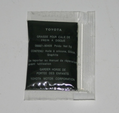

Есть у кого-нибудь такая смазка для антискрипных пластин ?
Продайте пожалуйста.
Ну и может у кого такие смазки есть ...
Нажмите для просмотра прикрепленного файла Нажмите для просмотра прикрепленного файла Нажмите для просмотра прикрепленного файла
Этих чуть-чуть надо: по одной дозе, на разок профилактики.
видел недавно в магазине запчастей ул.Речная 3, в одноразовых дозах
