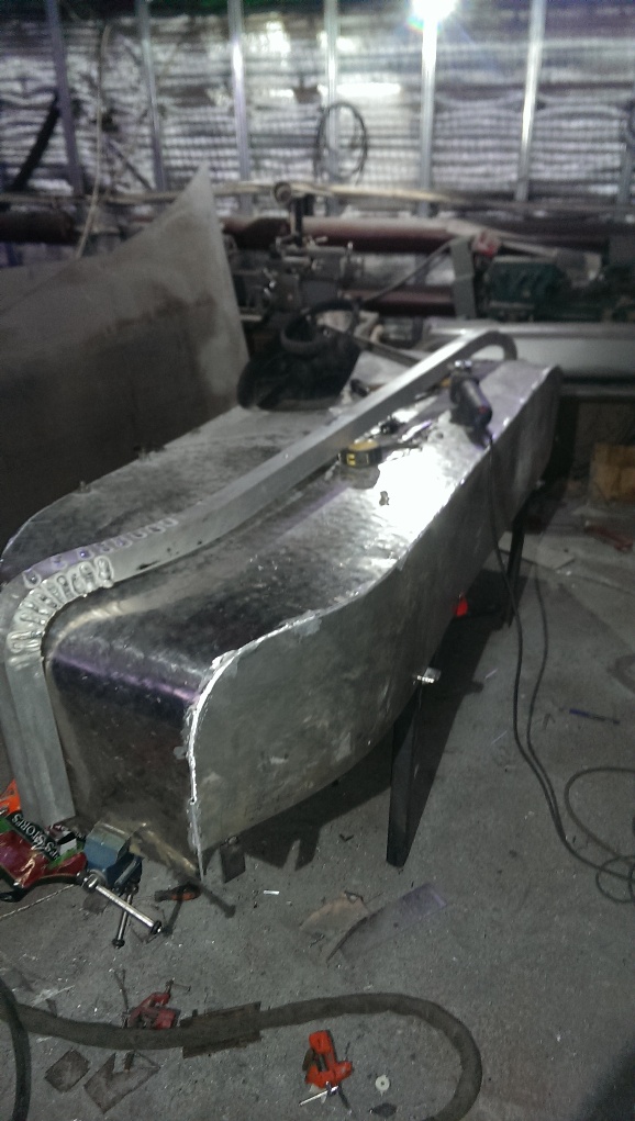

Решил все-таки начать пилотный экземпляр без предзаказа.
Делаю сборочный стапель:
obsession
Сегодня собирался консилиум из четырех охотников... Разошлись во внениях: нужно ли корму делать "лодочной" формы (верхнее фото стапеля) или прямоугойной...
До хрипоты наспорились. к единому мнению не пришли.... Будут у кого какие-нить соображения?

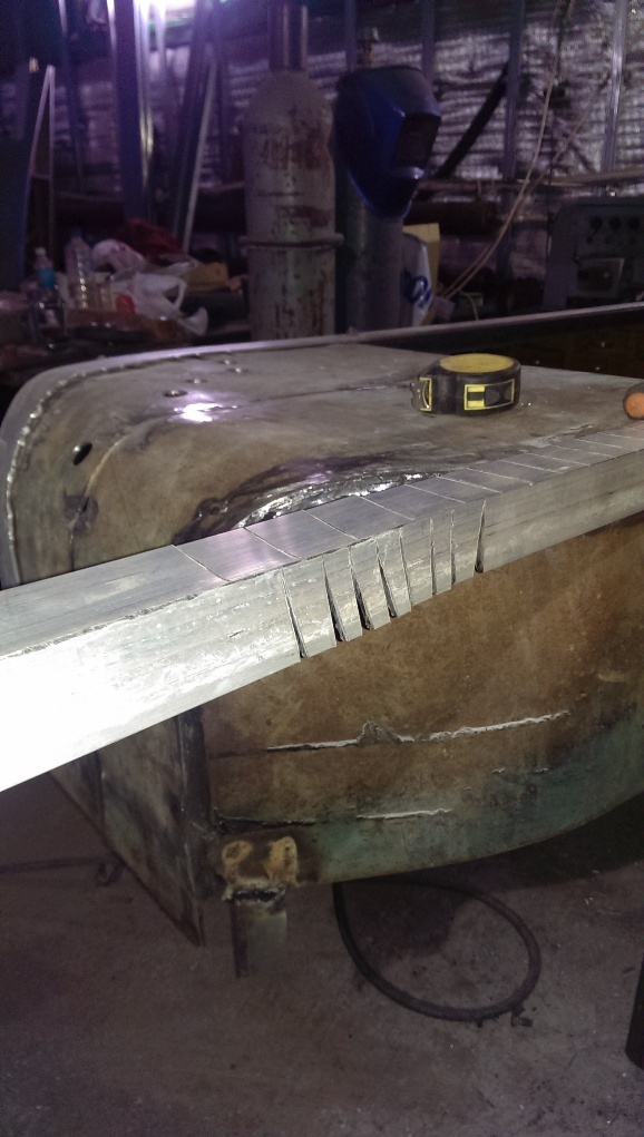

Возникла неожиданная заморочка.
Истратил два дня, связку нервов и две с половиной тысячи.... матов чтобы содрать корыто с болванки.
Такое получилось обжатие...
На удивление корыто пока нетяжелое.
