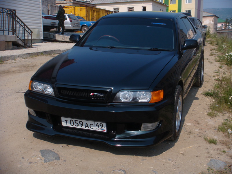

K E N T
покрасили, краску брал на транспортной, цвет подошёл по номеру, за что им спасибо.
красил на СТО кольцевая 25
