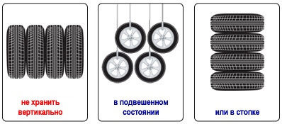

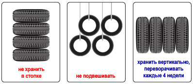

Цитата(K E N T @ 15.5.2009, 9:49) *
не факт. бесспорно есть старая высохшая резина среди б\у, но есть свежая, новые модели...
но япы всё же позаботились при производстве летней резины о том что бы она не дубела от солнца, так же как и зимняя не дубела от мороза.
Причем тут Япы, хранение резины требует соблюдения ряда требований, резина это материал и какого бы он качества не был это далеко не вечное изделие, вот выписка из катклога Мишлен:
При покупке шин обратите внимание на условия предпродажного хранения, при несоблюдении нижепреведённых правил компания не несёт ответственности за качество изделия.
Шины должны храниться:
- в проветриваемом сухом помещении, защищенном от прямых солнечных лучей и неблагоприятных погодных воздействий,
- изолированно от любых химических продуктов, растворителей или органических соединений, которые могут повлиять на свойства резины
- отдельно от всех предметов, которые могут нанести механические повреждения (металлические детали, стружка, дерево, …).
- Хранить в стопке можно только колеса в сборе, шины которых накачены. Избегать давящих нагрузок от других предметов на шины: при хранении шин на них ничего не класть .
- Избегать контакта с огнем и любым тепловым излучением, любыми объектами, способными производить искру или электрический разряд (Например: зарядные устройства).
- При работе с шинами рекомендуется использовать защитные перчатки.
Шины:
Хранение колес в сборе (шина+обод колеса):
Выы хотите сказать, что на какой-нибудь Японской  свалке или Магаданской разборки эти условия соблюдаются???
Я отказался от б/у шин 7 лет назад, когда класные на вид купленные покрышки, через месяц поимели грыжу на 2 из 4 колес.

kosva, Пасиба. Они у меня стояли в вертикальном положении в сырости. Вот и итог хранения - плавание.
Храните правильно!
Хотя посмешила картинка где надо переворачивать раз в 4 недели... Они у меня в подвале гаража, доступ скажем так, затруднен.
Выглядит она идеально, гладко (по бокам), а вот всесезонка в малую сеточку, обветшала со временем...
Maledict
так храни в стопке обутую, там ничего переворачивать не надо.
