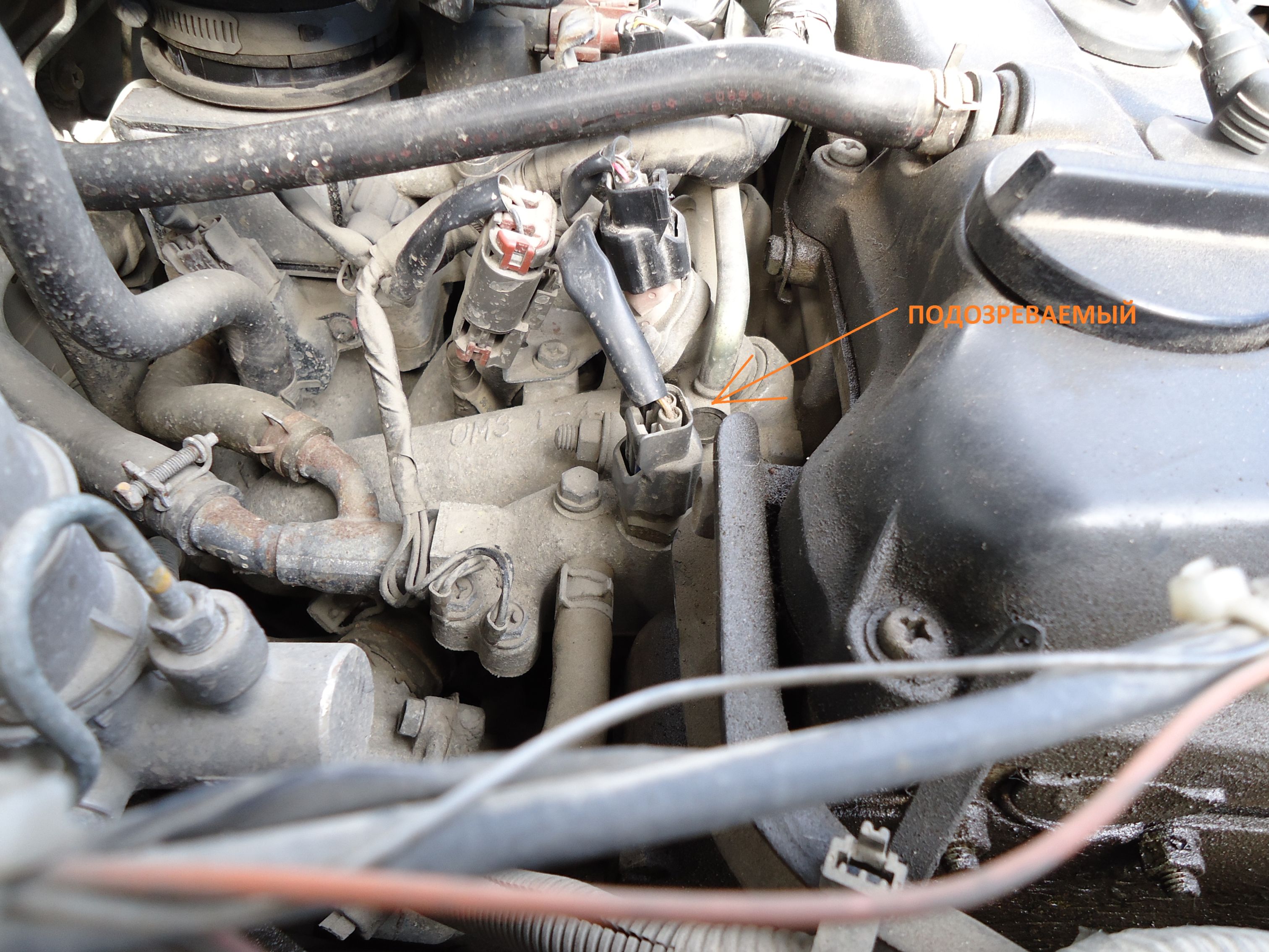

Не могу ума двинуть как тут фотки закидывать. Показал бы и машину и датчик, который, видимо, во всем виноватНажмите для просмотра прикрепленного файла

А я правильно датчик нашел? Или это не тот который мне нужен?
Я вообще чем больше думаю, тем меньше грешу на датчик.

june, там сбоку от корпуса дросселя есть термокапсула, которая по мере остывания двигла чуткаря приоткрывает дроссельную заслонку... там же и регулировочный винт должен быть. Если правильно помню, капсула давит на заслонку через хитрый рычажок с отметками, их назначение почему-то в мануале не описано, но вот я бы проверил, изменяется ли положение этого рычажка по прошествии этих 10 минут остывания двигла, и не заедает ли там чего.
june
Да я пытался найти это хитрое устройство. У меня был кореец когда-то, там она на самом видном месте была. Через нее шел тосол и нагревал биметаллическую пружину, которая открывала заслонку. Но здесь даже похожего нет ничего

june на этих модификациях может быть и сервопривод , а не биметаллический клапан. а схема есть питания?
june,
капсула в красном, рычаг в зелёном.
june
Вот чего нет того нет. Может попробовать снять возд фильтр и запустить без него? Фильтр свежий сразу говорю. А сопротивление на темп датчике примерно какое должно быть? В каких диапазонах замерять, Мом, Ком, Ом...?
