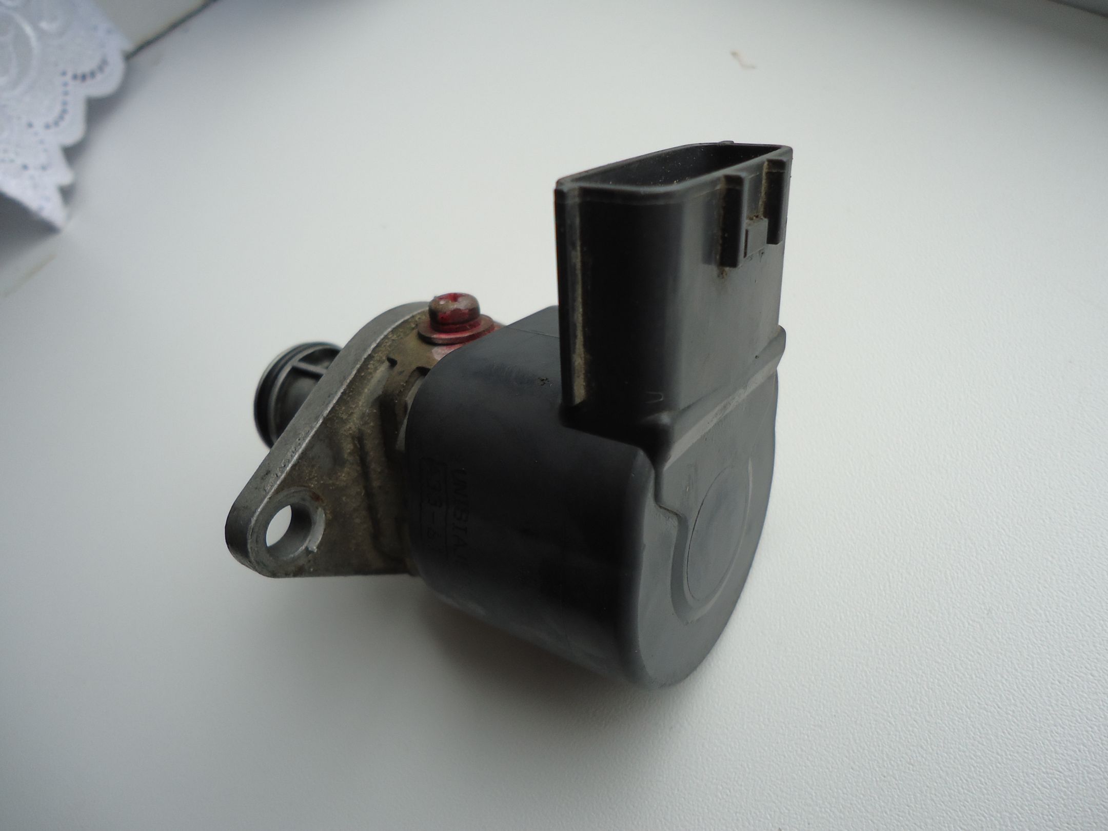

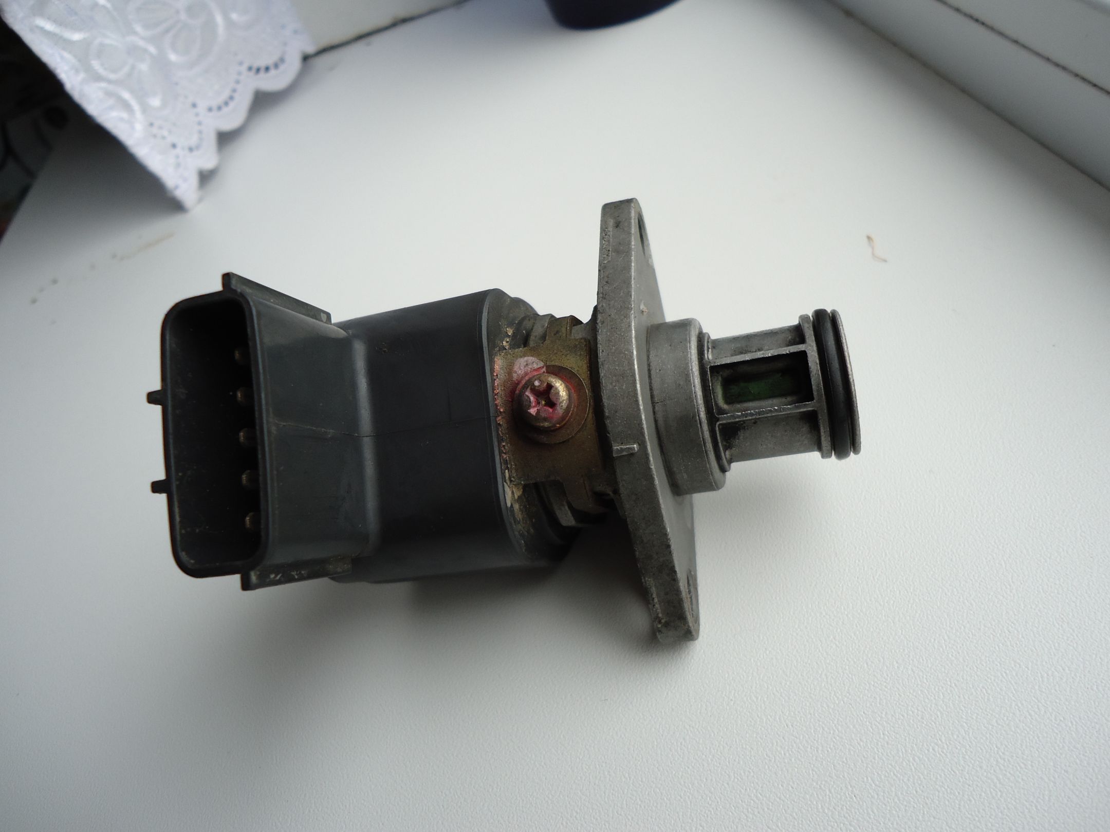

Ну и еще... Выкрутил подозрительную хрень. Подозрительность её в том, что в её нутрях есть стаканчик с окнами. Стаканчик крутится вокруг своей оси, но стоит всегда в одном положении (зазор в открытом окне примерно 1 мм). Указанную хрень я снял в горячего движка. Потом положил ее в морозилку, но зазор в этом окне остался таким же. Может это она во всем виновата? Фото хрени прилагаю. Нажмите для просмотра прикрепленного файлаНажмите для просмотра прикрепленного файла[attachment=1754

june, ты выкрутил клапан холостого хода. Это не та капсула, о которой я говорил выше.
Насколько я понимаю, открытие и закрытие этого клапана управляется компом на основе сигналов датчиков, а самостоятельно, т.е. в зависимости от окружающей температуры, он не открывается и не закрывается. Я могу и ошибаться, но по идее там просто что-то типа шагового электродвигателя. Максимум что я бы сделал - попшикал бы туда карбклинером. Моя мысль такова: если заводка на холодную происходит без проблем и на всех остальных режимах глюков нет, то вряд ли с этим клапаном проблема.
