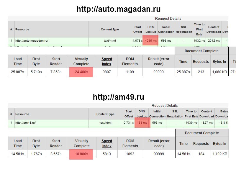

  в рамках месячника ускорения работы сайта, ну или как там раньше говорили)
в общем добавили еще один домен, по которому сайт и форум доступны с интернета.
с интернета, особенно с центральных районов страны, к нам быстрее зайти будет не через
http://am49.ru, а по вот такому адресу
http://am49.ruсейчас при подключении к сайту откуда-нить с Москвы при первом подключении на ресолв доменного имени тратится около 4 секунд.
если подключаться к сайту через am49.ru, эта же операция занимает намного меньше секунды (100-200 ms).
то есть сам сайт у вас загрузится минимум на 4 секунды быстрее.
по тестам же выходит ускорение практически в 2 раза
Нажмите для просмотра прикрепленного файлас новым доменом сайт визуально был готов к работе за 10,8 секунд (по старому домену - 24,4 секунды)
для текущих пользователей первые посещения по новому адресу будут казаться медленней (т.к. для старого домена мы закэшировали большую часть контента у вас в браузере, а по новому домену их нужно будет загружать по новой). если же зайти на сайт с нового компьютера, откуда-нить с Краснодара\Питера\Москвы и тп, быстрее будет по am49.ru
другими словами - сайт и форум доступны сразу по 2 адресам, но по второму зайти с интернета может быть быстрее
