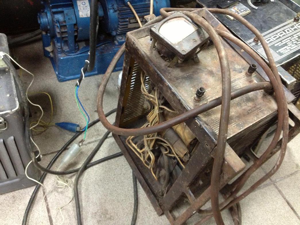

нужен выпрямитель (источник постоянного тока) , входное 220В, выходное с возможностью регулирования 0 - 12 В с индикацией, ток до 30-50 А.
Где у нас в городе купить или кто может такой собрать?

у меня имеется устройство еще советских времен, там сварочник с зарядным вместе. Почему то под нагрузкой напряжение просаживается с 12 до 0,8-1,2 вольта. В чем может быть причина?
Может у кого есть подобный рабочий, я бы купил. В магазинах сейчас зарядные электронные и сварочники инверторы, а нужно именно на основе трансформатора.

да, проседает под нагрузкой.Может быть выпрямительный блок глючит. Конструкция то несложная,
мощный трансформатор и выпрямитель.

Barma, устройство самопальное без стабилизации? если диоды точно живые, то я бы смотрел контактные площадки, там поди окислилось все давно или слой окалины.
elmont33
Barma, если у тебя уже есть, зачем городить ? сними кожух и сфотай из чего состоит....

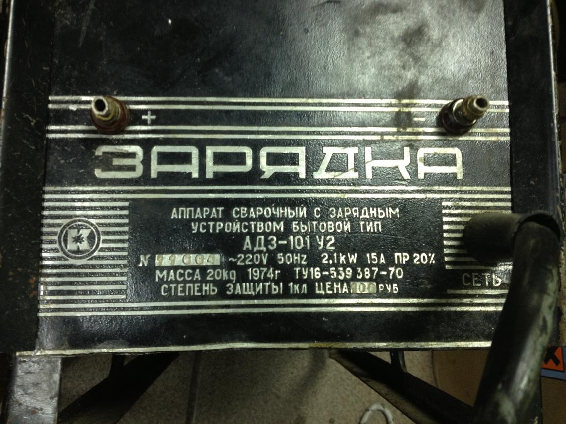

Сегодня пошел к мужикам возле Идеи и купил за полторы штуки точно такое же устройство как у меня. Была надежда если что, собрать из двух одно .
Нажмите для просмотра прикрепленного файла Нажмите для просмотра прикрепленного файла
Купленное просаживается по напруге точно так же как мое, но немного получше держится. При этом иногда поискривает в районе выпрямительного блока, так же как мое.. Выпрямитель собран на селеновых пластинах, вроде бы так.
Вот по поводу этих пластин, как их зачищать или что с ними делать? по всем симптомам именно в них проблема. Или выкинуть и искать мощные диоды для моста?

Barma, в курсе, что он до двух мм электродами варит ? и , насколько я понял, переменкой....
Так что как сварочник он не интересен, имхо....
