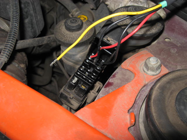

Нашел на дроме програмку, двигателя указаные в программке 4а, 5а, 7а , 3s, 4s, 5s, 1g-gte, 1jz-gte, проверялась дромовцами на 4e ,5е, работает. Может кому пригодится. Работает через Com-port, или переходник USB-COM (rs232). Распиновку OBD (не OBD II) не нашел, инет закончился... кто нибудь выложите где контакты E1, TE2, VF1.
Сам хочу попробывать, только не знаю где взять переходник USB-com, еще и подходящий. Кто попробует раньше, отпишитесь.

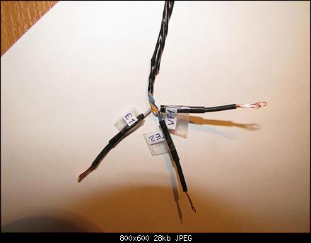

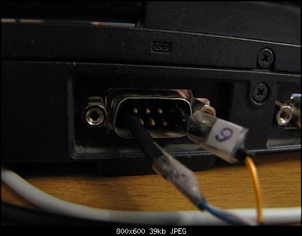

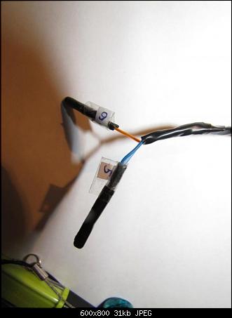

провод, из витой пары (одна спарка и туда же еще один провод) длинной метра 1.5, один конец в COM порт бука (компа), второй в диагностический разъем авто.
VF1 - 6 контакт Com
E1, TE2 - 5 контакт Com

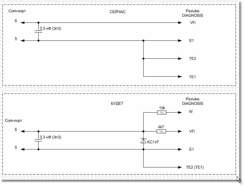

кабель USB-COM (rs232) покупал в магазине Direct 700 руб вроде
вот схема подключения:
без всяких конденсаторов работает - проверено
прочитал в своё время кучу страниц интернета, весьма увлекательно, паял переходники от старых дата-кабелей мобилок, но проще купить готовый
ну и спасибо авторам и в особенности человнку с ником БелыйГусь )

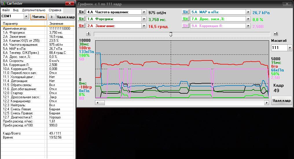

ну скриншотец

Конденсаторы, наверное, для того, чтобы усилить сигнал, если кабель длинный (больше 1,5 метра). Я так делал, когда на принтер длинный кабель USB тянул.

..... или фильтр шумов

вот и дошли руки у меня собрать это "чудо"... да вот только не получилось... чтение идет, а вот изменений на экране не следует... завтра впаяю кондер, а вдруг получится wink.gif
