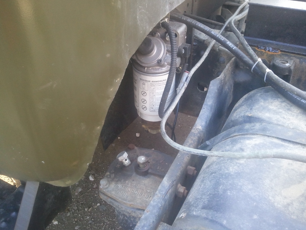

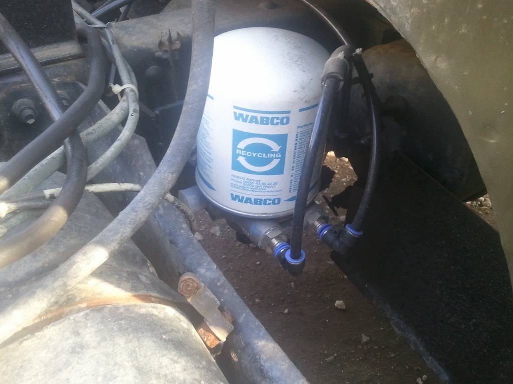

Есть минутка рассказать о машине.
Шасси полностью готово к бою. Остались вопросы эргономики, красоты и мелких доработок. Шасси - ЗИЛ-131 Двигатель - ММС FUSO 6D16 Дизель 8 литров, рядная 6-ка Коробка - механика 6 ступенчатая Родитель машины - неизвестный прапорщик российской армии, который установил мотор в машину. Однако работа была проведена ... Из рук вон плохо. Генеральный конструктор машины - Сергей Яковлев, который продумал и устранил все недостатки. Однако пришлось двигатель сместить назад, украв немного пространства из кабины. Небольшая жертва за огромную мощность под капотом. Лебедка спереди установил электрическую, сзади - механическую кардан от КОМа на лебедку получился колоссальный решение вечной зиловской проблемы с перемерзанием воздуха возложена на осушитель родной фильтр грубой очистки заменен на насос с помпой. Ради помпы и приобретался, ибо в противном случае требовалась отдельная помпа. ну и главный герой дня - могучая бубука под капотом! слева на фото располагается автономка, справа - подогрев топлива. -------------------- 89148508740

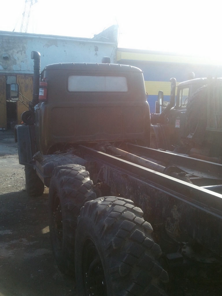

страшно представить как должен переть этот танк)) А колеса стандартные заменить не думал? Типа ураловских вездеходных новых?
-------------------- Спасибо! — Aleks_Vl
11.10.2013, 20:45
Сообщение
#62
![]() Группа: Директор автопарка Сообщений: 21178 Спасибо: 10100 |
Vadillla, сейчас схожу на трассу и покажу колеса)
