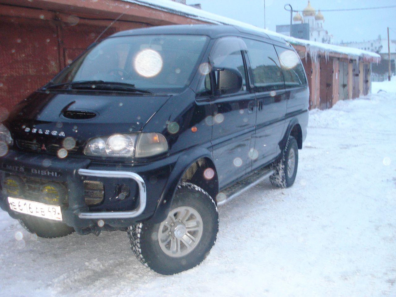

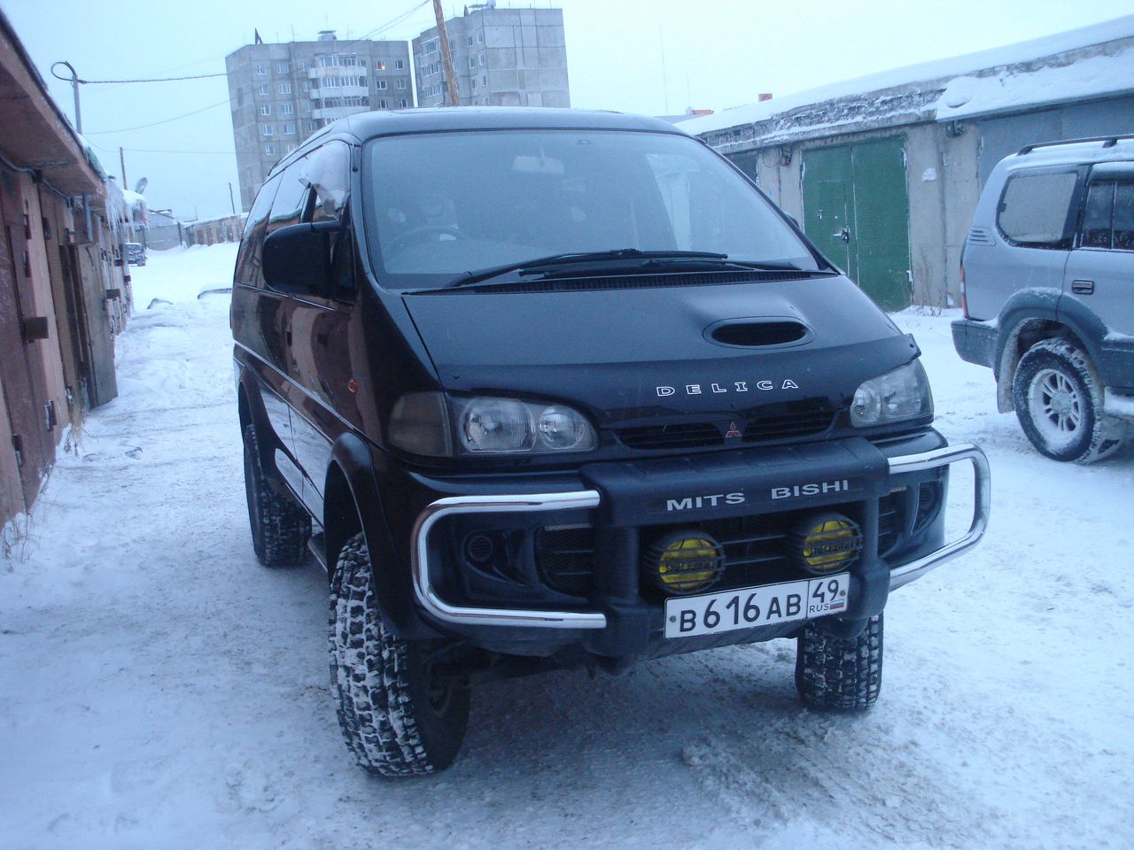

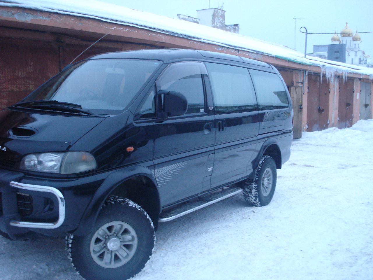

кинтохО
сообщение 30.11.2012, 21:04
Сообщение #117
Сообщений: 619
Спасибо: 582
Авто: Nissan Safari
Цитата(Estonec @ 19.11.2012, 23:43) *
кинтохО, Надеюсь в цвет машины покрашены?
Estonec- ну я конечно постарался цвет подобрать(вроде не ошибся). biggrin.gif
GOLLANDEC- фотки прилагаю, мне понравилось, покрайней мере теперь езжу и машина не грязная. biggrin.gif
Спасибо! — Estonec GOLLANDEC slava260
