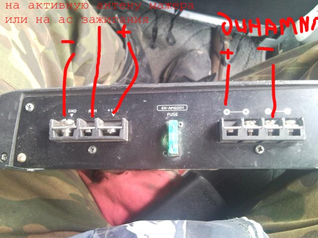

- - Rasco   Подскажите пожалуйсто куда что подключать в усилит...   2.10.2010, 18:21
- - Axel   если не разбираешься, то лучше всего обратиться к ...   2.10.2010, 18:26
- - dissector   вот типа ...   2.10.2010, 18:35
- - rusinchic   gnd масса.rem управление питанием.+12В питание.но ...   2.10.2010, 18:36
- - Rasco   да я то подключить смогу, главное покажите что куд...   2.10.2010, 18:42
- - dissector   Цитата(Rasco @ 2.10.2010, 17:42) да я то ...   2.10.2010, 18:44
- - Axel   Это сам мажор значит такой. Если хочешь что б все ...   2.10.2010, 18:47
- - dissector   Цитата(Axel @ 2.10.2010, 17:47) Это сам м...   2.10.2010, 18:55
- - hronik   Руслан,объясни популярно-почему нельзя напрямую? У...   2.10.2010, 19:35
- - Rasco   так дело в том, что он раньше нармально работал, а...   2.10.2010, 19:40
- - dissector   Цитата(hronik @ 2.10.2010, 18:35) Руслан,...   2.10.2010, 19:42
- - KaRaPuZ   Цитата(hronik @ 2.10.2010, 19:35) Руслан,...   2.10.2010, 20:46
- - dissector   Цитата(KaRaPuZ @ 2.10.2010, 19:46) Подклю...   2.10.2010, 20:51
- - dissector   Цитата(Rasco @ 2.10.2010, 18:40) так дело...   3.10.2010, 18:44
