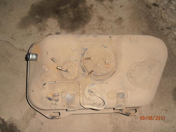

А/м Сузуки Эскудо круглый. Бензобак имеет глубокую вмятину (на дне), одна дырка на изломе, две дырки от сверла (сливали бенз). В данный момент дырки замазаны "холодной сваркой". Измеритель уровня бензина не работает (всегда показывает пол бака). Бензонасос работает т.к. мотор работает ровно на всех режимах.
Купить в городе бак не реально. Попытки заказать во Владивостоке пока не увенчались успехом (дефицит). Новый с Япии 60т.р. boom.gif
Может кто нибудь взятся за ремонт? Или кто продаст б/у? Или сможет переделать бак с квадратного Эскудо для установки на круглый?

Вобщем поставили мне новый бак. Со старого сняли бензонасос. Я на него смотрю и там где "бегунок" в коробочке видно контакты и проводки (на фото в кружочке). У меня вопрос это так и надо или эта коробочка должна быть герметично закрыта?
П.С. старый бак погнутый и с дырками я выбросил. Правда дырки я залепил холодной сваркой и ездил на нем месяц. Если кому надо то покажу место где он лежит smile.gif
