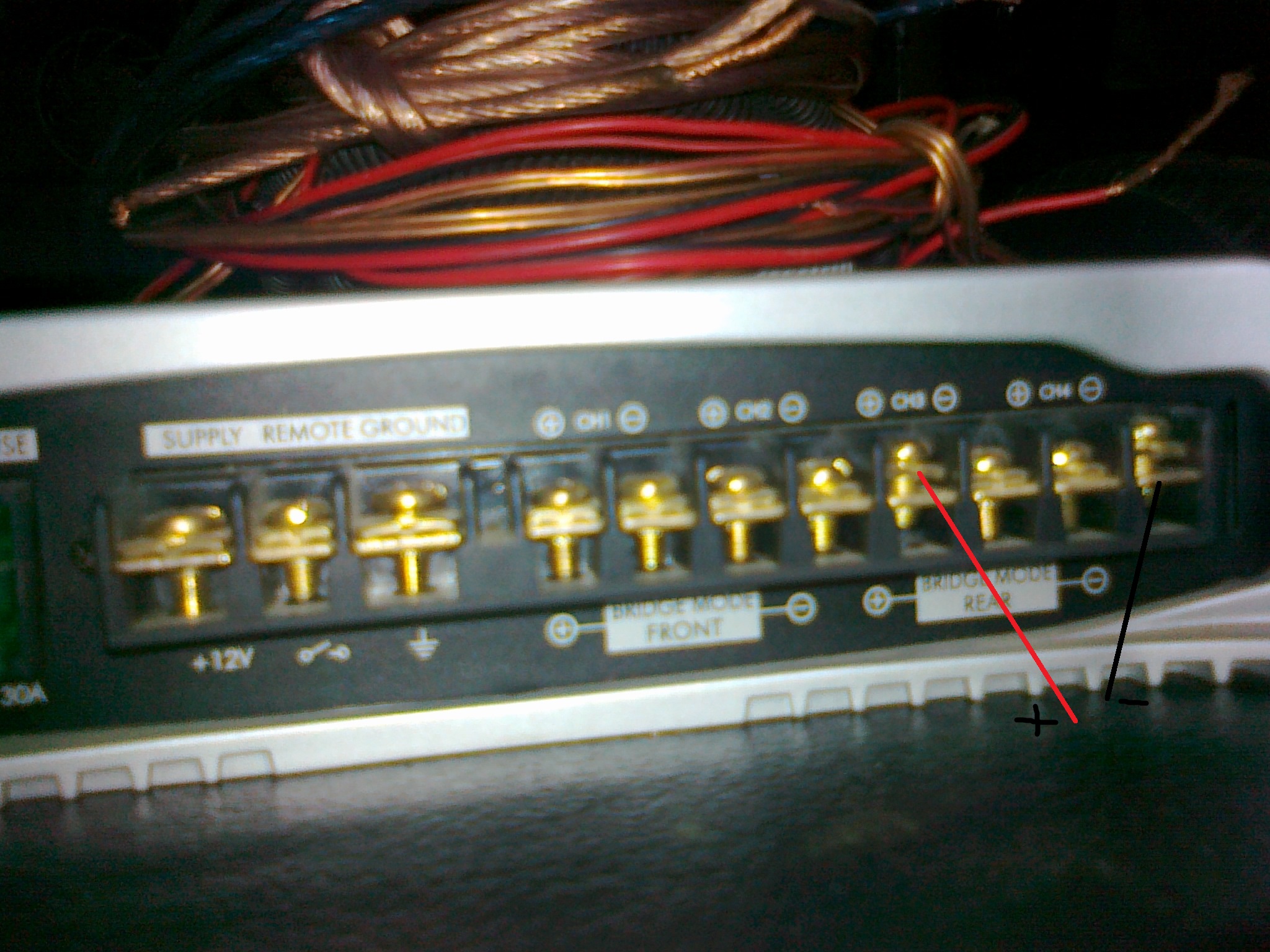

- - bel   в нем вообще ума не двинешь что к чему(((((( вот ...   26.7.2011, 23:25
- - bel   Вот такой пойдет кабелек на питание- как раз со св...   26.7.2011, 23:41

- - dissector   ХУЛИГАН, моноблок на саб и избегайте комбайнов. ...   27.7.2011, 8:41
