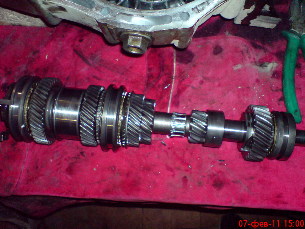

Ну в общем было задумал я на мидне (так как у меня развалилась шестерня на вторичном валу, ведомая шестерня заднего хода и промежуточная шестерня заднего хода) поменять все это взяв зап части с механической коробки от турбо форя (у меня с понижайкой, а у турбы нет понижайки). Турбо Коробко было куплено... НО оказалось, что на турбо нет первичного вала, есть только один вторичный и он длинный, не разборный...
С турбо коробки (а так же я думаю с любой коробки без пониженной) подходят лишь шестерни первой и задней передачи и ВСЕ!!! а это фото турбо вторичного вала тот что на красном фоне - втор вал от коробки с понижайкой -------------------- Если что , то 89148556339

Shiko Цитата(ImprezaOla @ 7.2.2011, 20:19) Ну в... 7.2.2011, 22:08
ImprezaOla Да, если бы только шестерня задней передачи - то м... 7.2.2011, 22:45
Shiko Да ...
А ведь предполагалась только шестерня под ... 7.2.2011, 23:10
ImprezaOla Посмотрим,мож найдут коробку 'мою' по сход... 8.2.2011, 11:37
motk вот так всегда полезешь одну гайка подтянуть а там... 8.2.2011, 12:08![]() ![]() ![]() |
