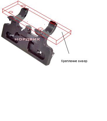

- - VIN*49   Вот единственное что я нашёл на просторах интернет...   19.3.2011, 1:15
- - oag   VIN*49, а не сильно высокая конструкция получится?...   19.3.2011, 1:17
- - VIN*49   Хочу чтоб мушку не закрывало и потом остаётся вари...   19.3.2011, 1:23
- - Доктор Франкенштейн   VIN*49, "рисовальщик" из меня тот ещё......   19.3.2011, 1:34

- - Доктор Франкенштейн   VIN*49,такой вариант сам собой напрашивается, перв...   19.3.2011, 13:55
- - VIN*49   Пожалуй твоя правда, на счёт высоты. Что то я упус...   19.3.2011, 14:13
- - Kvadrat   я не совсем понял, какой кронштейн - боковая планк...   19.3.2011, 17:05
- - VIN*49   Не пойму о какую АКмоидную базу с вивером идёт реч...   19.3.2011, 21:28
- - Kvadrat   ЦитатаНе пойму о какую АКмоидную базу с вивером ид...   19.3.2011, 21:34
- - Доктор Франкенштейн   Kvadrat, абы она встала на МР-153...   19.3.2011, 21:41
- - Kvadrat   а там нет возможности закрепить на левой стороне с...   19.3.2011, 21:44
- - VIN*49   Если использовать такую планку, то её придётся кре...   19.3.2011, 21:52
- - Доктор Франкенштейн   VIN*49, так, может...вообще с нуля самостоятельно ...   19.3.2011, 21:55
- - VIN*49   Глядя на последние фото тоже пришёл к такому мнени...   19.3.2011, 22:02
- - Доктор Франкенштейн   VIN*49, если крон не запиливать, а отложить до ины...   19.3.2011, 22:04

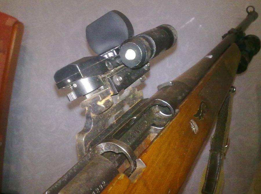

- - VIN*49   Вот такой вариант у меня получился. Решил всётак...   23.10.2011, 19:57
- - Доктор Франкенштейн   Вполне...только не вполне понял, а нафига там ЛЦУ?...   23.10.2011, 20:00
- - VIN*49   Он шол в комплекте, я так думаю от пояса стрелять ...   23.10.2011, 20:12
- - Доктор Франкенштейн   Если по баночкам, то сойдёт...А так, большинство ж...   23.10.2011, 20:12
