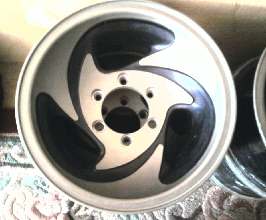

Нужен Ваш совет перед покупкой дисков.
Литьё с каким выносом брать на паджерика. Если с минусом, колея будет шире? Это лучше или нет?
Как это скажется на управляемость, проходимость?

- - maldyak   Зависит от размерности резины. Если минус - колея ...   20.1.2011, 14:58
- - ВВПетрович   Резина 31" планируется, то есть брать нужно б...   20.1.2011, 15:20
- - maldyak   Можно и с вылетом, только не большим... при большо...   20.1.2011, 15:29
- - ВВПетрович   А мы грязи не боимся жып должен быть грязный и г...   20.1.2011, 15:48
- - Shiko   Лучше брать с выносом, который рекомендован заводо...   20.1.2011, 16:47

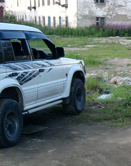

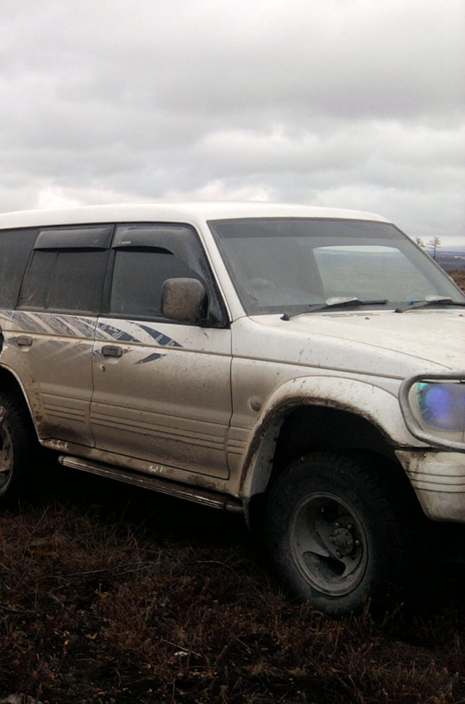

- - ВВПетрович   Раз тему подняли, отпишусь: Взял диски с вылетом -...   23.12.2011, 7:49
- - tod 49   Цитата(ВВПетрович @ 23.12.2011, 6:49) Раз...   28.12.2011, 0:03
- - ВВПетрович   Какие сколы? ЛКП?   28.12.2011, 7:21
- - LSD   ВВПетрович, скорее всего он имел ввиду то, что от ...   28.12.2011, 10:23
