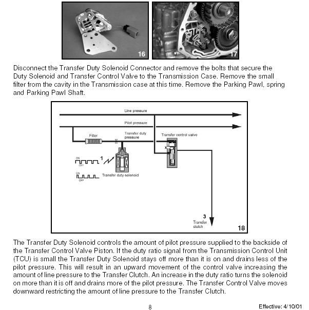

Привет, на самом деле, это всегда на 90% соленоид.., и стоит он не 8 тысяч как у нас в Магадане продают..:
НО бывает и фрикционы...
А вотун соленоид (внизу слева):
Exist рулит

на самом деле,это обычно диски сгорают
Ну может и диски, бывает конечно по всякому.., ну вот меняли соленоид, месяц назад, пробег под 300тыс., по чесноку, не меньше...
всё там нормально с дисками.., а соленоиду копец....
Правда такое ощущение, что он пол жизни на переднем ездил...
Это стружка с тех дисков, что фотка выше...

ну этот 4WD постоянный,у него диффиренциал блокируется соленоидом,т.е. привод таки был полный,но без блокировки,соленоид,судя по всему,крякнул из-за стружки
