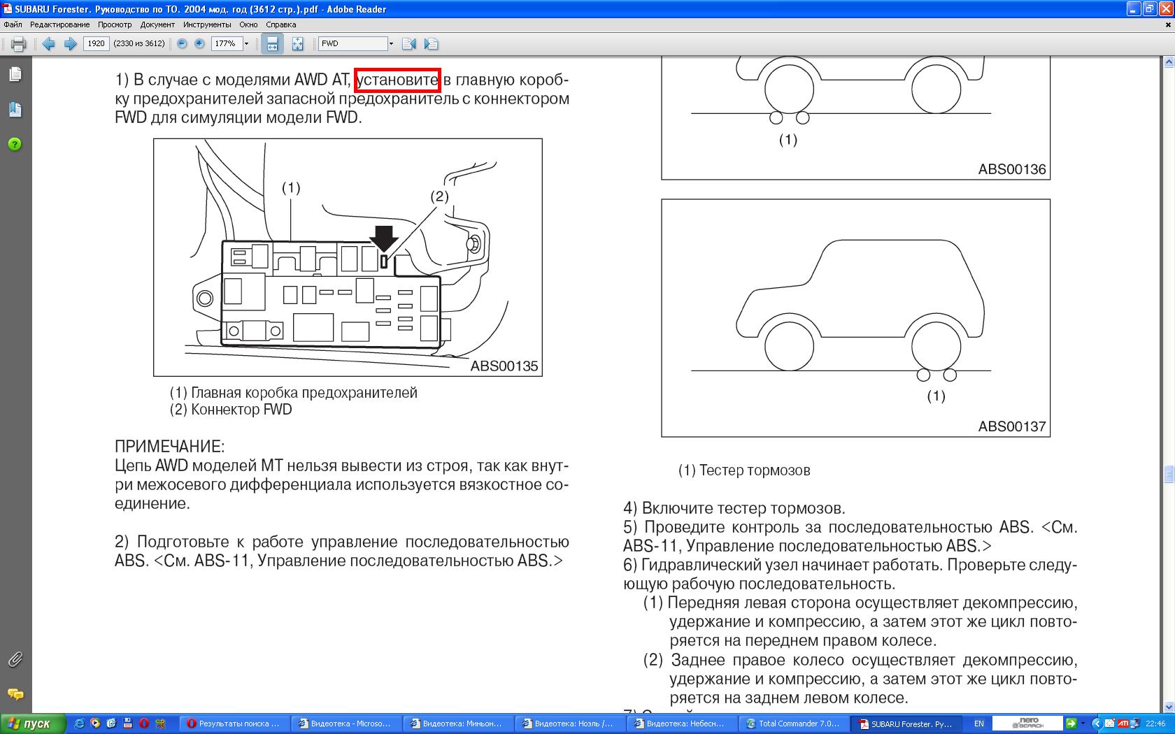

а это "мануал" -
Цитата(For @ 23.12.2010, 22:45) *
Ну у меня он ща какраз переставлян в FWD в связи с поломкой 4вд....
Вытащи!!! Нельзя ездить в режиме FWD - спалишь гидромуфту передачи момента на заднюю ось!!! При режиме FWD нет циркуляции АТФ под давлением через эту гидромуфту, она вращается "на сухую". Продолжать ...?

Shiko, в твоем мануале тип трансмиссии AWD,но он вроде отличается от типа трансмиссии 4WD.Я тоже не поленился и нашел мануал по легаси, правда с CD. вот что там дословно написано ; В состав сборки АТ, входит гидравлический блок управления приводом задних колес. Блок помещается в задней части трансмиссионной секции АТ и состоит из электромагнитного клапана рабочего цикла, регулирующего гидравлическое давление, прилагаемое к управляющей приводом задних колес муфте многодискового сцепления влажного типа. Исполнительный электромагнитный клапан управления приводом задних колес регулирует гидравлическое давление на раздаточной муфте с целью контроля нагрузки выходного вала. Деактивация электромагнитного клапана осуществляется
путем демонтажа плавкого предохранителя номер F-67,позиция 2 размещение А-4(см.рисунок 73). Деактивация производится при буксировке автомобиля(методом частичной погрузки) с отказавшей АТ со скоростью не выше 50 км/час и на расстояние не более 80 км.
Проверить, так это или нет было у меня к сожалению не могу, машина продана более 3 лет назад, да и проблемой этой я не заморачивался, так что могу и ошибаться.
