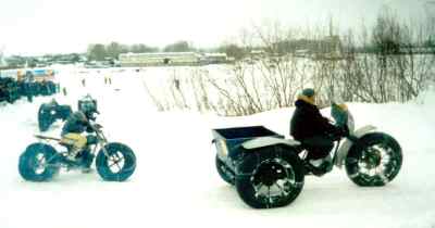

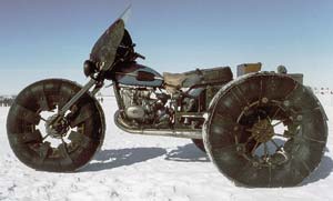

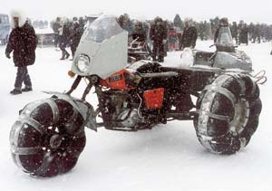

Есть отчетливое и сильное желание соорудить на базе мотоцикла отечественного производства (желательно УРАЛа) вездеход на шинах низкого давления, именуемый в народе Каракатом.
Пока что есть только сварочный аппарат, болгарка, всякая мелочь ну и куча идей в голове.
Планирую самую простую схему, три пневмоколеса взамен штатных, плюс кузовок.
Проект низкобюджетый ( в пределах 10 тыс. руб.), посему принимаю любую помощь касаемо железяк от отечественных мотоциклов,
Нужна рама, ДВС, корбка и остальные составляющие мотоциклетной трансмиссии. Поищите может у кого по гаражам завалялось чего стоящего.
