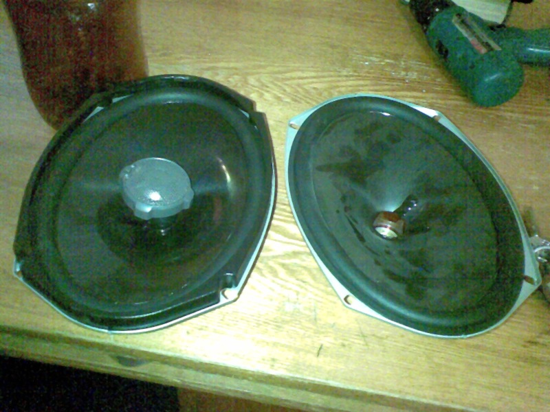

- - dissector   прикупил седня мид басы -JBL GTO928 - будут работа...   23.7.2010, 20:54

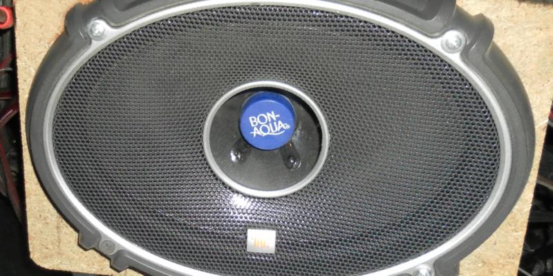

- - dissector   срендняя.по саунду, установка в эскудо. 1 миды HER...   11.6.2011, 21:52
- - Vov@n 1.6   Фотоотчет в студию!!!    12.6.2011, 22:25
- - dissector   Цитата(Vov@n 1.6 @ 12.6.2011, 21:25) Фото...   3.7.2011, 17:40
- - ТимиЧ   dissector, а пробка от банаквы зачем там!...   3.7.2011, 17:44
- - dissector   Цитата(ТимиЧ @ 3.7.2011, 16:44) dissector...   3.7.2011, 17:53
