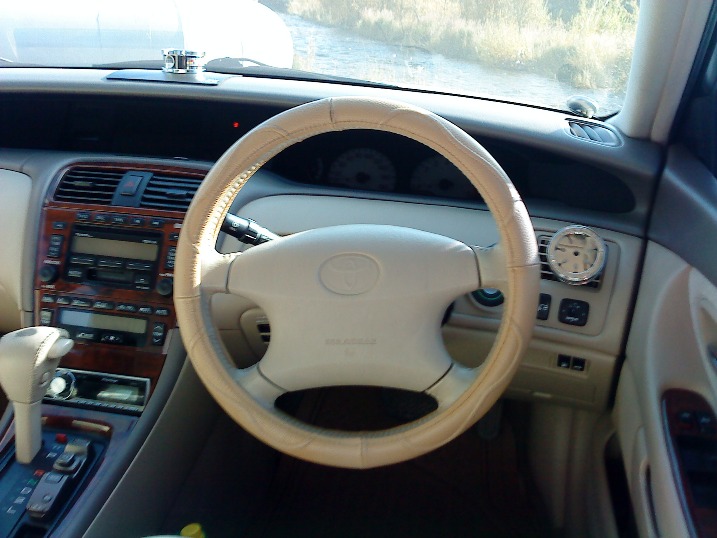

Я поставил адаптированный ТВ-транскодер, чтобы телек показыва и все путем, он показывает, как и должен, но есть одно но:
Фишка которая идет на звук, с родного мафона перекинута на нижний, а так на родном все остальное есть, все подключенно, он работает отменно, но вот только нет звука, а телек без звука и даром не нужен, поэтому вопрос, можно ли как-то поставить какой-нибудь разветвитель (или что-то в этом роде), чтобы звук шел и с родного мафона и с дополнительного, и как при этом изменится нагрузка на проводку, нормально ли будет? А причина наличия двух мафонов, проста, так как родно читает только обычные диски, а дополнительный все, плюс ко всему с него идет аккустика...
Важно придумать как быть со звуком, какой можно найти из этого выход...
Заранее спасибо.... Вот фото, на которых изображенно, что я именно имею ввиду (всмысле какие мафоны).... А да, если будет полезно, то авто ПРонард МСХ-20.

Да все по совету SAVA (саня), как он и говорил, всю аккустику оставили через дополнительный мафон, а через AUX соеденили дополнительный мафон с родным и звук с телевизора передается на колонки, правда не через аккустику, поэтому качество не такое, при проигрывании треков... теперь на нижнем магнитофоне в режиме СД воспроизводятся треки, через аккустику, при выборе режима АУКС пашет телие и третий режим радио...
