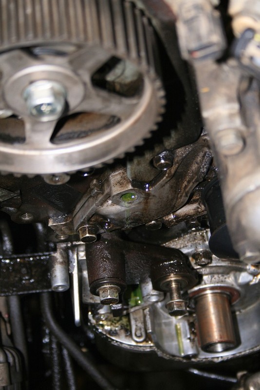

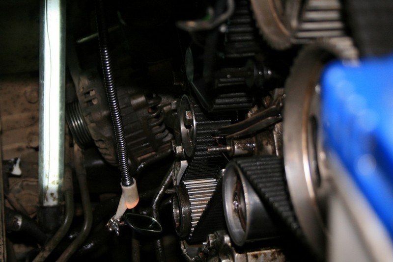

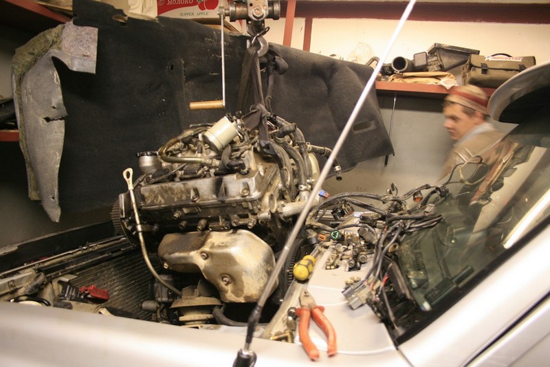

   Вобщем скоро сказка сказывается, да не скоро дело делается. Снимаем ремни, шкивы, кожух и т.д. Картина маслом. В прямом смысле слова. В масле все что под кожухом. Все это тщательно отмываем. Заводим двиг без генератора, с пустой системой охлаждения дабы увидеть от куда течет. Течь не проявляет себя ни как. Без воды долго движок не погоняешь, пришлось таки опять заливать охлаждайку что бы прогреть двиг. Прогреваем. После прогрева появилось масло на шестерне распредвала, но скорее всего его туда забросило ремнем ГРМ. Но! При присальном разглядывании заметили, что по мере прогрева двигателя на коленвале в районе шестерни привода ремня ГРМ заметно появляется радиальное биение. При полном прогреве (обороты около 600) биение видно уже не вооруженным глазом! Заметно проявилось масло в районе сальника коленвала.
  За советом едем к Дюйму. Наши подозрения на вкладыши он подтвердил и к тому же для чистоты эксперимента вручил механический датчик давления масла, за что отдельное спасибо. Механический датчик показал две вещи: 1. На прогретом двигателе (на холостых) давление масла почти отсутствует. 2. Мой электрический датчик не врет smile.gif

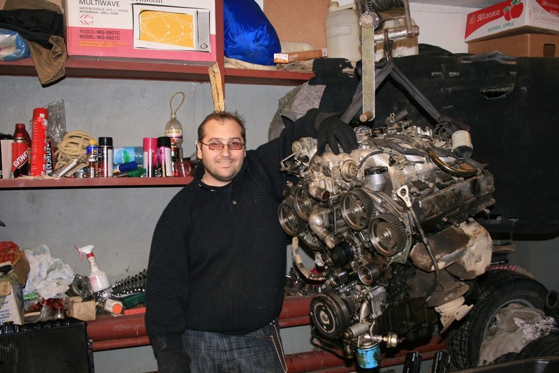

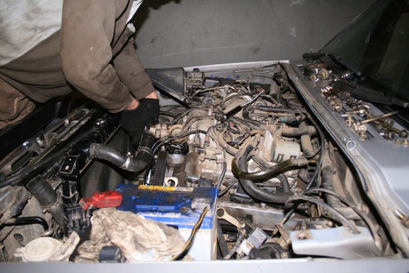

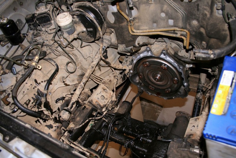

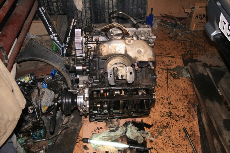

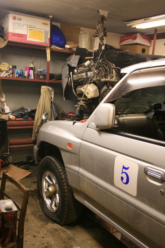

  Принимаем решение снимать двигатель для детального осмотра. Сьем прошел в принципе гладко, проблем не возникло. Благо что была ручная лебедка. Двиг оказался ну очень большим smile.gif Сливаем с него остатки тех.жидкостей. Снимаем поддон. Добираемся до вкладышей. Шатунные в хорошем состоянии. По одному снимаем коренные. Один. Нормальный. Второй. Третий... Начинаем нервничать smile.gif И вот добравшись до оставшегося явно видим что он провернут, при чем так хорошо провернут и скорее всего очень давно...
   Вот тут все встало на свои места, и течь сальника и причина трещины в корпусе маслонасоса. В ближайшие выходные снимем коленвал, важно знать состояние постели в которой был провернутый вкладыш. От результата будем действовать по обстоятельствам.
В общем вся эта писанина не с целью поплакать уважаемым форумчанам в жилетку, а дабы проинформировать тех кто может быть столкнулся с такой же проблемой. smile.gif В дальнейшем в этой теме может буду задавать вопросы по ходу дела. Уж не обессудьте.
Ну и в довершение небольшой фотоотчет с места событий.
