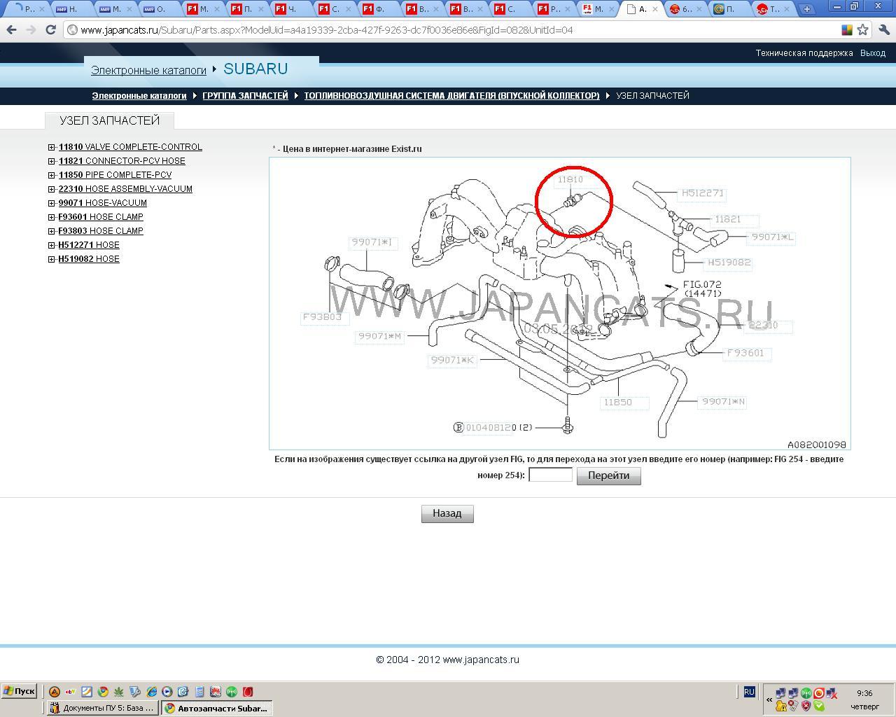

- - LLIAJIbHOu   После долгих вибраций и постоянно мигающего ...   3.5.2012, 0:28
- - Shiko   LLIAJIbHOu, номер датчика и номер кузова в студию....   3.5.2012, 0:43
- - LLIAJIbHOu   Shiko, Датчик стоял родной, даже номер по каталогу...   3.5.2012, 7:14
- - LLIAJIbHOu   Shiko, Номер кузова SF5-149304 - единственный номе...   3.5.2012, 8:24
- - Shiko   Цитата(LLIAJIbHOu @ 3.5.2012, 6:14) Shiko...   3.5.2012, 10:03
- - Shiko   22060-АА070 ставился ещё и на атмо SF5 послерестай...   3.5.2012, 10:17
- - LLIAJIbHOu   Shiko, А где в городе можно купить такой клапан? ...   3.5.2012, 10:24
- - Shiko   Цитата(LLIAJIbHOu @ 3.5.2012, 9:24) Shiko...   3.5.2012, 10:43
- - LLIAJIbHOu   Shiko, Померить сопротивление теперь будет сложно,...   3.5.2012, 11:53
- - Shiko   Цитата(LLIAJIbHOu @ 3.5.2012, 10:53) Shik...   3.5.2012, 12:07
- - LLIAJIbHOu   Shiko, Оказывается я установил себе датчик 22060-А...   3.5.2012, 18:33
- - ma1oy   У меня есть только вазовский, который мне miki пом...   3.5.2012, 22:15
- - Shiko   Цитата(LLIAJIbHOu @ 3.5.2012, 17:33) Shik...   3.5.2012, 23:24
