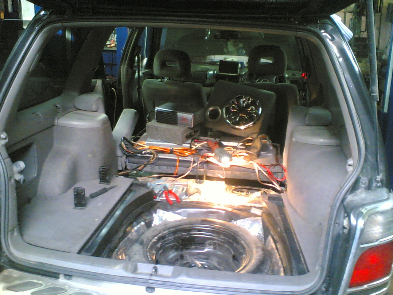

Менял топливный насос..пришлось пол машины разобрать и отклеивать шумоизоляцию..smile.gif

Менял топливный насос..пришлось пол машины разобрать и отклеивать шумоизоляцию.. smile.gif
не знаю... ч к нему за 10 минут добрался -спинку наклонил вперёд..., фальшпол-загашничек убрал и вот он ...

ну просто у меня шумоизоляция была проведена так,что ее пришлось отрезать..да и саб с ченджером стоял мертво..плюс опыта смены насоса как такогого небыло..вот и пришлось разбирать пол машины..сначало пол багажника..затем сидушку,затем провода отклеивать,потом уже и до насосоа добрался..smile.gif
