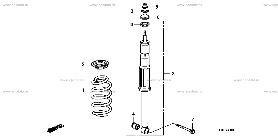

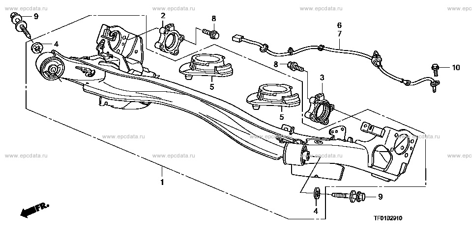

Менял сайлентблоки и подушки под номерами 13-15 на 3 картинке.
И сайлентблоки стоек под номером 4

Два болта , пластик в кузове снят болт доступен, снизу тоже . По идее откручиваем 2 болта, немного вдавливаем шток и амортизатор снят.
