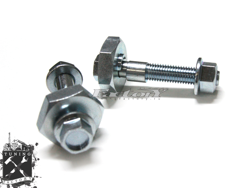

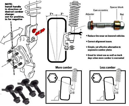

Sagit Если на то пошло то не ШАЙБАМИ , а болтами-эксцент... 5.12.2010, 18:56
