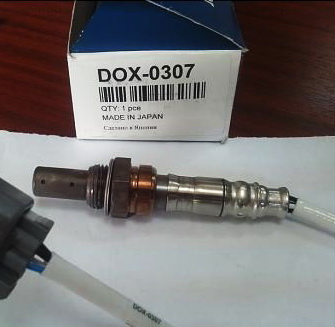

Denso кстати намного доступнее по цене, чем оригинал... в районе 5 тыс.

если хочешь правильную работу мотора - варианта только 2, оригинал и DOX0307..

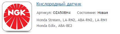

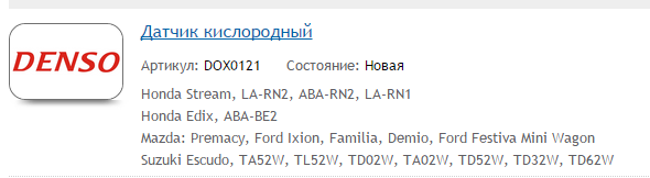

вот что предложил сайт подзамену ру.

А если скажешь номер кузова, так в каталогах гляну, что они гвоорят. А то я вот Дэнсовский каталог свежий скачал, там DOX0307 вообще нету.

Гидр, потому что то денсо 0307 на субири ставят. номер которого стоит датчика не скажу.

_мастер_по_изг._ключей_, да, насчёт того что датчика нет в каталоге - это я ошибся, есть он, только действительно для Субариков. По твоему кузову Амаяма выдаёт в качестве аналогов Дэнсо DOX0121 и NGK OZA508H4, т.е. то же самое, что в подзамене.ру.
