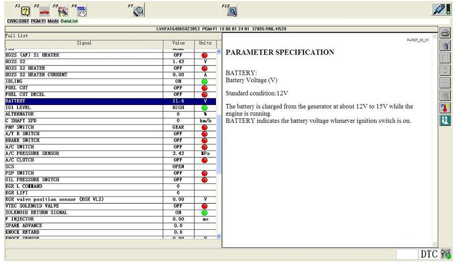

Я спрашивал про data list, это параметры с датчиков двигателя в режиме реального времени
как на фото

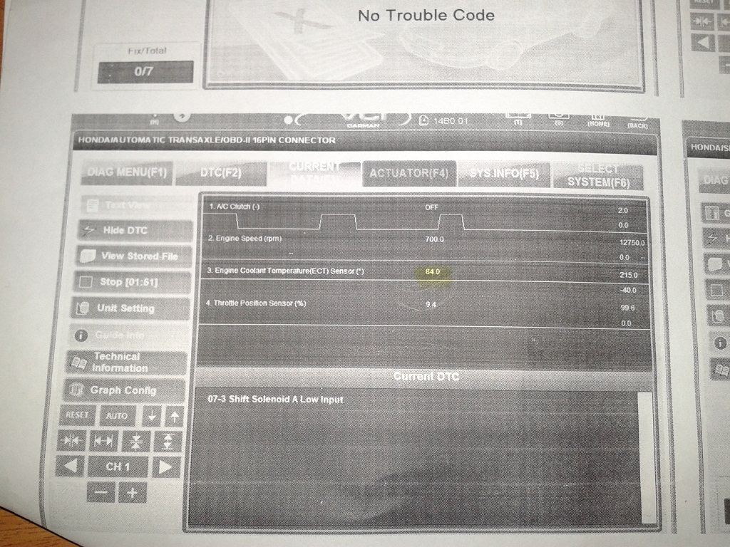

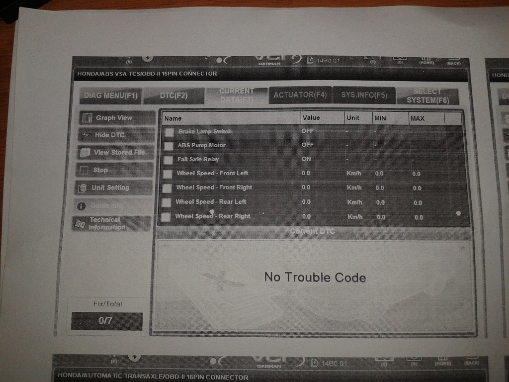

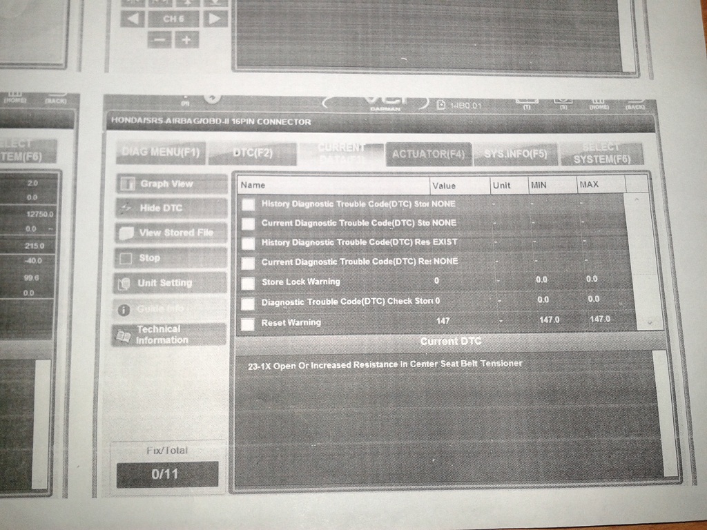

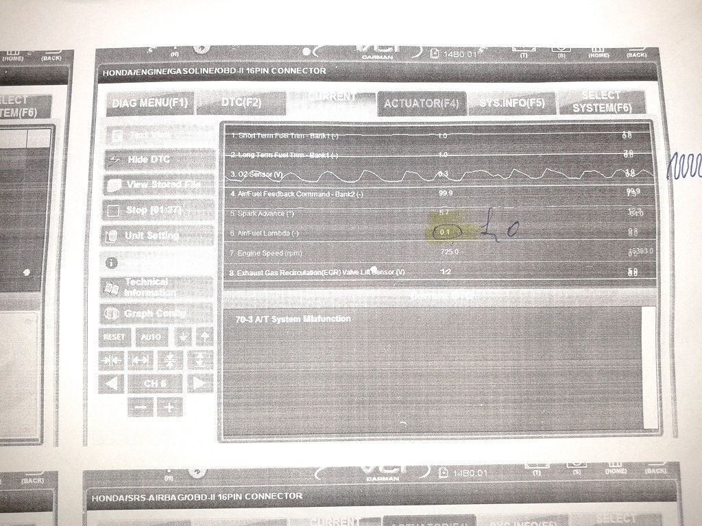

вот скрины которые мне дали на диагностике.

Данные никакие, даже не вижу топливные коррекции
Там видимо в аварийном режиме работает, так как коэффициент лямды 0.1 вместо 1 (около)
Расход конский будет с неработающей лямдой, но почему тогда чека нет?
Вообще по таким скринам нифига не информативно
