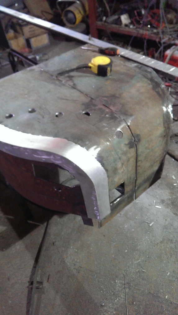

Возникла неожиданная заморочка.
Истратил два дня, связку нервов и две с половиной тысячи.... матов чтобы содрать корыто с болванки.
Такое получилось обжатие...
На удивление корыто пока нетяжелое.

Пластиковые корыта при движении играют, гнутся, как и нарты у сев.народностей. не зря их делали на ремешках. Ваши если начнут шевелиться, лопнут по сварке. Нужно делать жесткую конструкцию. Все проверять надо в работе, с грузом и т.д. Необходимы испытания.
А где делать крепления х.з., я большой разницы не вижу. Наверно где проще, технологичней, там и надо делать.
