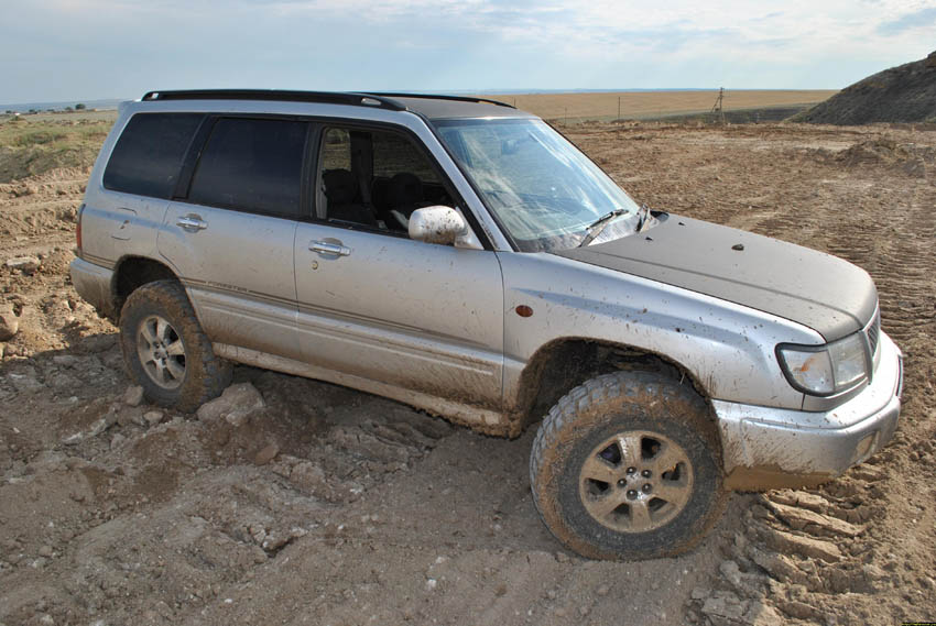

Вот подумываю взять игрушку в кузове SF-5., и поставить большие колёса..., ну типо на мелководную гонять.,, т.е., не на каждый день...
Мотор с коробкой с понижайкой есть.., конечно надо ещё занизить., но Шико знает где брать шестерёнки эти...,
Ну надо значит за чашку стоек получается резину выносить.,, ну тут проставки тупо., Низкого давления наверно не такие уж тяжёлые колёса...,/ я про ступичные,.. пружины типо айрон мен..,, может опять же с проставками под чашку..,, Сзади если что можно поднять редукто через какие нить проставки тоже наверняка.., под задний продольний передний рычаг тоже проходили....
Короче сзади всё понятно... ///Вроде как.
Спереди если так задрать, то не будут ли привода коротковаты?.., и вообще чё там как...
Есть какие мысли у кого?, ссылки? Про работы которые предстоят.
И не надо про Эскуды разговоров..,,, и про танки тяжёлые .., разговор про форега.., 1360кг..,, на мех коробке., с чесным 50/50, и ЛСД редуктором, от которого толку нету всё равно...

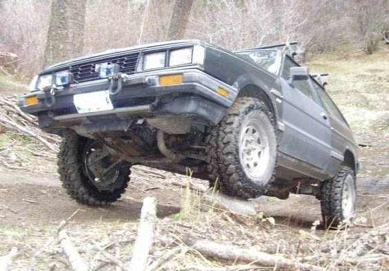

Однозначно боди-лифт путем установки проставок под подрамники и подвеску, но
ИМХО, леончик легче форика - 1 тонна супротив 1,36.
В отличие от форико-легасевой КПП с самоблокирующимся межосевым дифом, у леона есть коробка с парт-таймом с жесткой связью осей (без межосевого дифа) или фулл-таймом с блокировкой межосевого дифа.
Понижайка у леона 1,65, вместо 1,45 форико-легасевской. Более того, фориковско-легасевые диференциалы с передаточным 4,44 прекрасно встают вместо родных леоновских с передаточным 3,9
ДВС и трансмиссия от форика/легася прекрасно встает в леон.
И получается монстрик под 33-дюймовые колеса.
[attachment=201055:uF9XVthO0EE.jpg]
[attachment=201054:DiqvI_bfxJE.jpg]
[attachment=201053:KUsfEh1dg1U.jpg]
