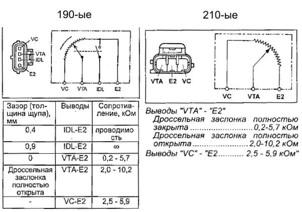

- - max93   Провода на фишку датчика проверил? Все целые?   18.6.2014, 12:43

- - max93   Андрей у него точно такой же, как правый, т.е. с 2...   18.6.2014, 15:26
- - max93   Вот Ромы дроссельная заслонка, взял с ватс апп. ...   18.6.2014, 15:37

- - Торонага   боюсь, что трехконтактный TPS на 21-м кузове не ре...   18.6.2014, 18:59

- - Торонага   gro0v3r, а внимательно почесть не?   18.6.2014, 21:53
- - Ыршлщ   Торонага, я правильно понял, что ДПДЗ трехпроводно...   18.6.2014, 22:47
- - Торонага   Ыршлщ, да, он типа самообучаемый. Надо просто поез...   18.6.2014, 22:53
- - Ыршлщ   Торонага, проверить ДПДЗ не помешает. Может он дво...   18.6.2014, 23:06

- - Торонага   обильная информация ) на самом деле то, что после ...   20.6.2014, 13:00
- - Торонага   немигание джекичана и ОД еще ни о чем не говорит. ...   20.6.2014, 14:53
- - gro0v3r   товарищи, сейчас только что от Дениса (STARGAZER) ...   20.6.2014, 15:09

- - gro0v3r   Заменили датчик со старого дросселя, машинка поеха...   20.6.2014, 19:33
