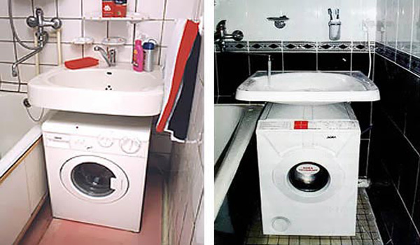

Купил квартиру , решаю вопрос куда поставить стиральную машинку...
Сначала хотел на кухню но там уже места под один шкаф осталось , теперь думаю в ванную , и не хочу ставить к стене возле батареи так как места будет совсем мало между машинкой и раковиной ......
Раковина нужна , убирать не хочу . Готов поднять и при необходимости установить второй кран ....
Вопрос такой , может ли кто показать практическое решение данного вопроса , ато вдруг идея изначально нехорошая .....

dmitrii, ИМХО, нормальная идея. Нужна специальная раковина с задним сливом и желательно стиральную машинку глубиной не больше 45 см. Кран лучше, монтируемый в стену.

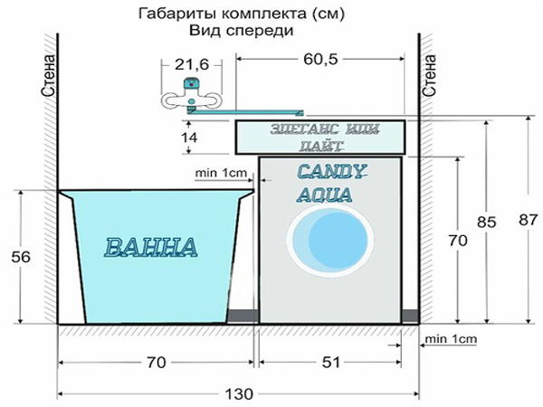

Но в любом случае раковина будет стоять высоко - детворе точно не удобно будет! Можно конечно сделать фальшпол и "заглубить" машинку, но тогда будет крайне затруднён технологический доступ к сливному насосу машинки. Поэтому для такой компоновки рекомендуют выбирать стиральные машинки не со стандартной высотой в 85 см, а более низкие - высотой 70 см, например Канди Аква, которая есть на тех картинках, что ты прикрепил.

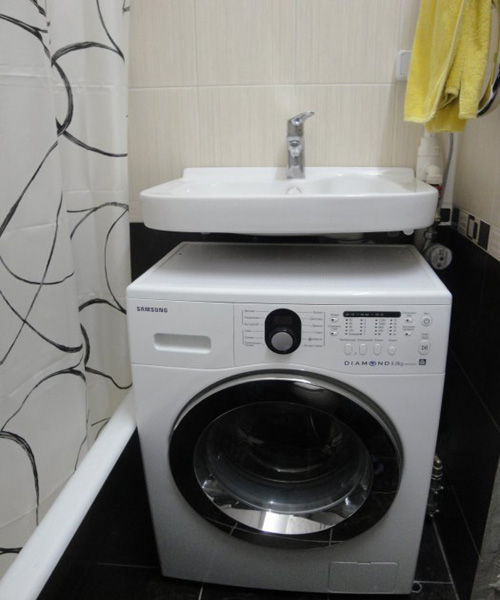

Я пошла по пути "наименьшего сопротивления", у меня раковина перенесена под полотенцесушитель, а стиральная машинка стоит напротив (там места было больше), над ней зеркало. В принципе, все устраивает, можно бы вообще раковину не ставить, но при таком расположении малая еще долго до кранов в ванне дотягиваться не будет, а к раковине сама стульчик подставляет и вполне удобно.
