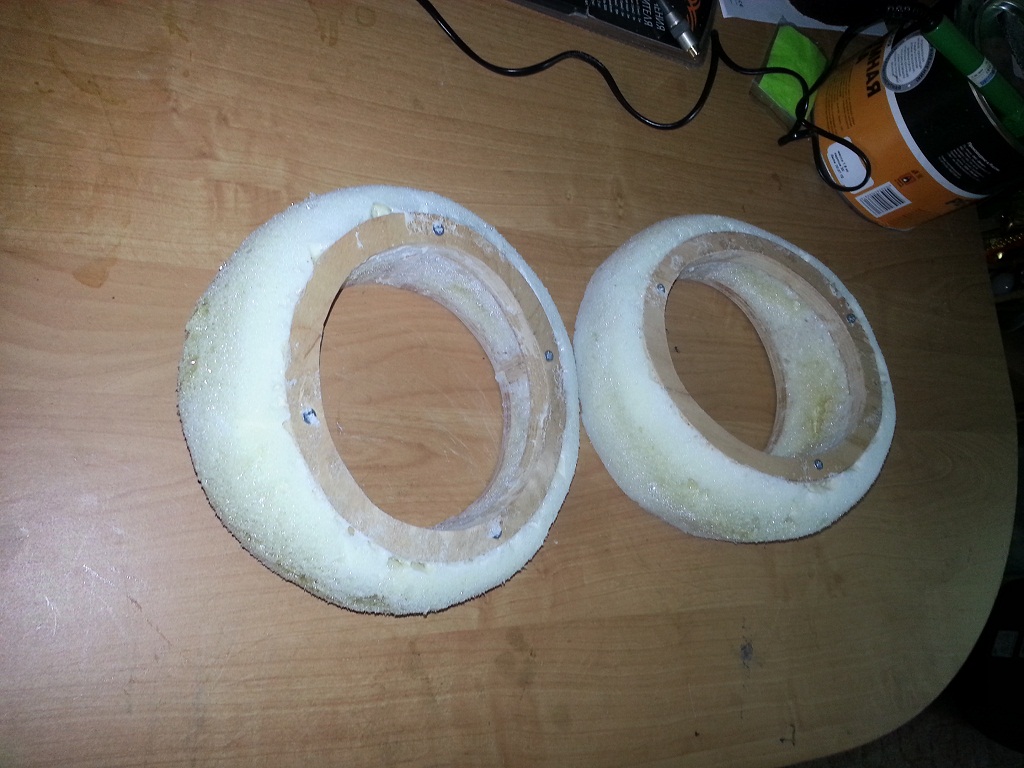

ХУЛИГАН вот тоже валялись корпуса от пищей, долго пылились... 20.6.2012, 13:40

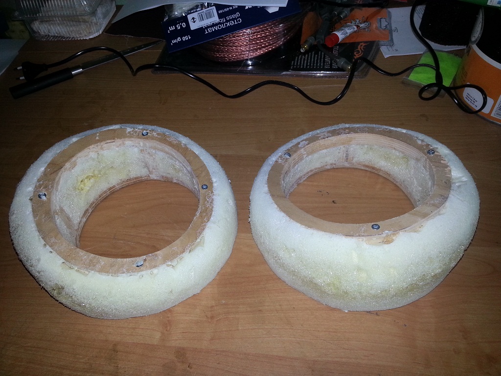

ХУЛИГАН блин появилась проблема с изготовлением подиумов ... 4.7.2012, 8:26
dissector 8914 853 88 III 4 после 18 4.7.2012, 8:29
ХУЛИГАН всё настал тот час когда я психанул и снял обшивк... 5.10.2012, 20:11

ХУЛИГАН Торонага скажу что оооочень при очень боялся зап... 5.10.2012, 20:37

ХУЛИГАН Торонага шумка-вибро пока 1слой внутреняя сторона ... 5.10.2012, 21:24

ХУЛИГАН блин вот щас посидел и прикинул. наверное оно на т... 5.10.2012, 22:34

ХУЛИГАН Rexat хм да чето я очкую. делаю в первые. у меня с... 5.10.2012, 22:46

ХУЛИГАН dissector а почему не из фанеры? а из чего тогда? ... 5.10.2012, 23:18
dissector с фанеры тож гуд, но ее пропитать надо , чтоб не с... 5.10.2012, 23:31

ХУЛИГАН dissector Andrey69 ну как сказать пропитал,о... 6.10.2012, 0:01

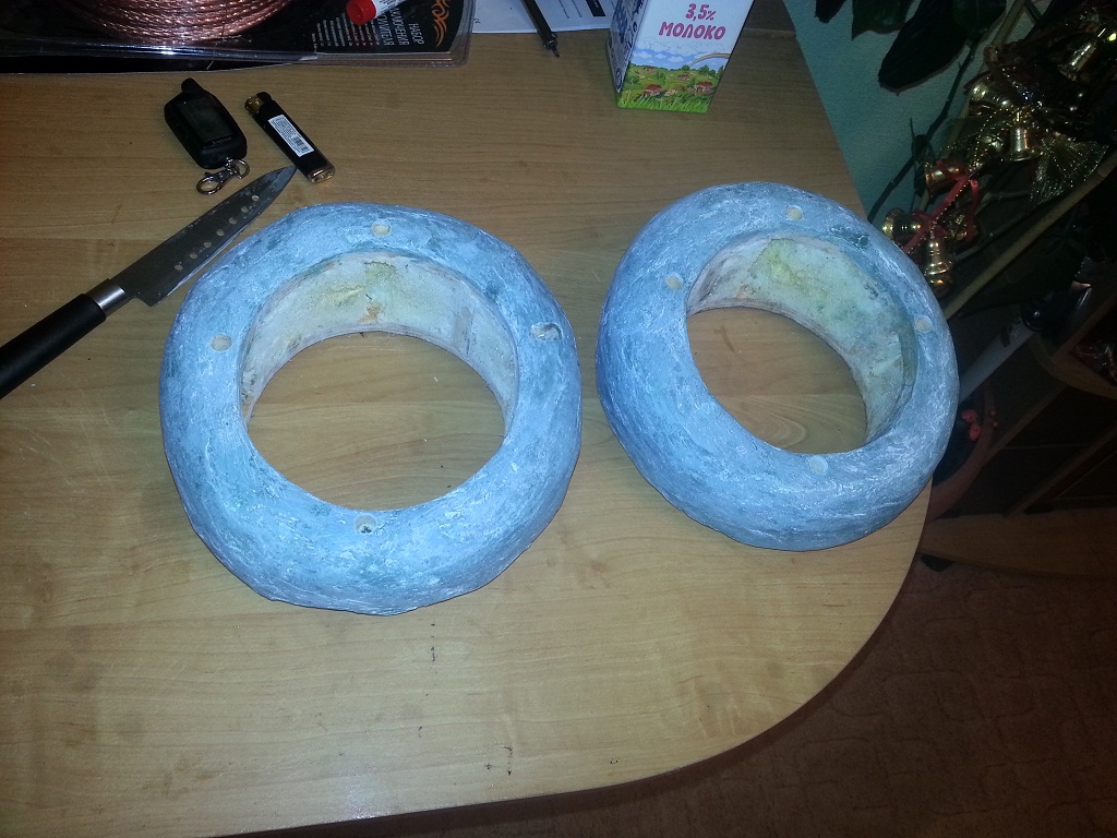

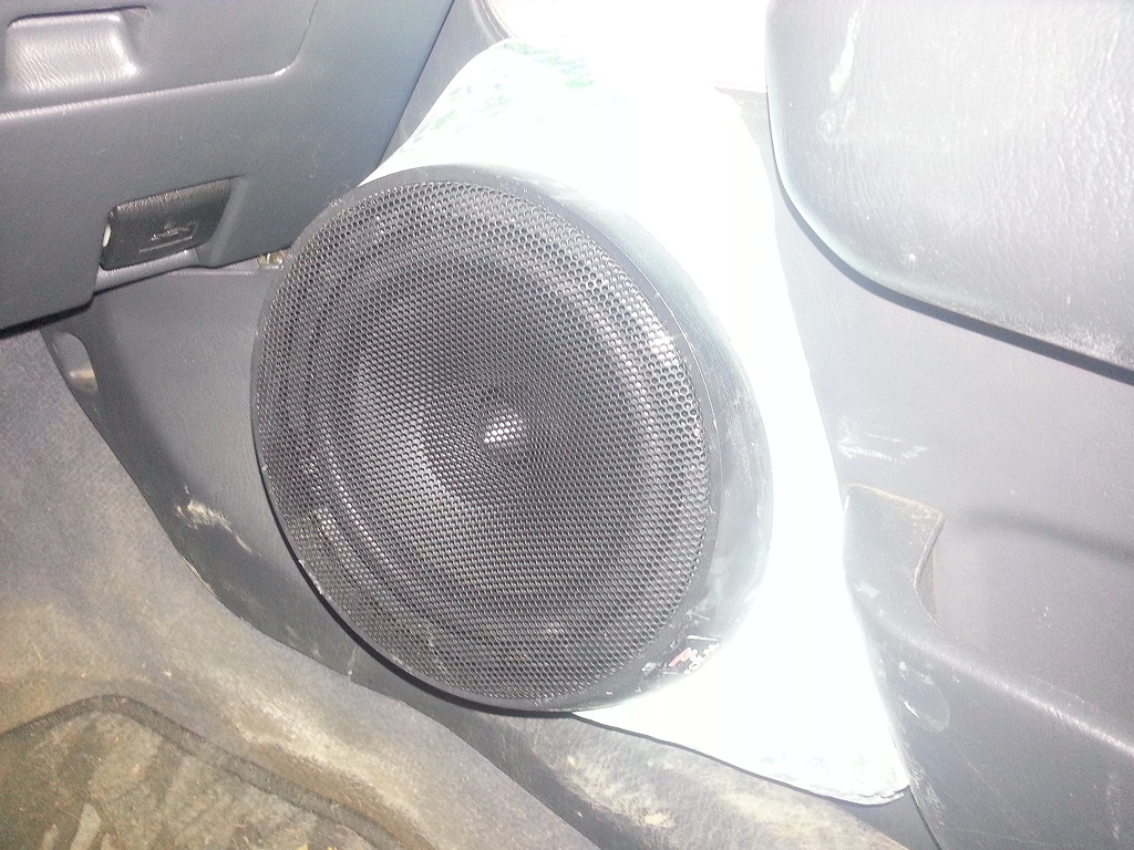

ХУЛИГАН ну короче типо так=) в этот раз с пеной что то я п... 8.10.2012, 19:31
dissector тока не забудь подики к металлу двери прикрутить.
... 8.10.2012, 20:22
ХУЛИГАН к металлу это да. мне б еще коридор продумать как ... 8.10.2012, 20:45
Rexat Жесткость конструкции - залог успеха! Не забуд... 8.10.2012, 20:48
ХУЛИГАН усе усилим что б не болталась как сопля. 8.10.2012, 21:02

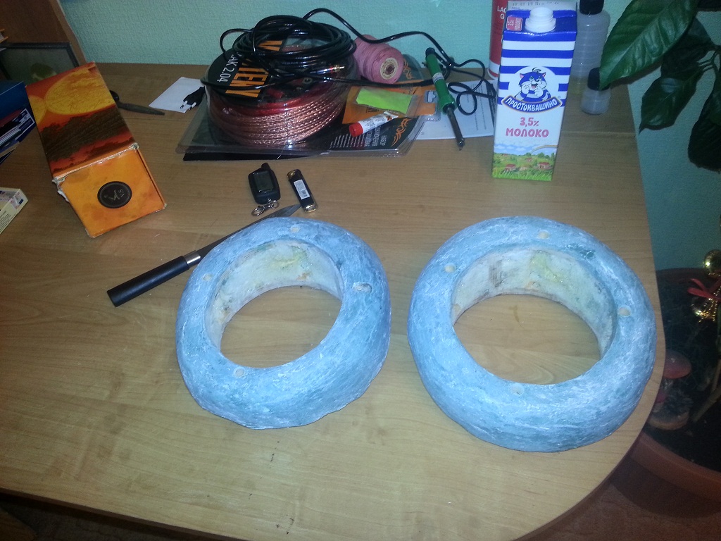

ХУЛИГАН да вот подумал и решил шайб из дерева нафигачить и... 9.10.2012, 13:39
Rexat Парни,это сначала он как пластилин,когда разомнешь... 9.10.2012, 14:32
ХУЛИГАН изматюгался сеня ппц. начал мазать подики полеэф... 9.10.2012, 19:42
Rexat ХУЛИГАН, ты пользовался шайтан - поксидкой!... 10.10.2012, 0:46
dissector тож не понятно, че за эпоксидка, которая плавит пе... 10.10.2012, 1:23
ХУЛИГАН dissector Rexat я на транспортной брал на ... 10.10.2012, 13:47
ХУЛИГАН во якие грилики прозрачные на коррозерии натянуты ... 10.10.2012, 20:59

ХУЛИГАН я услышал стереофоническое звучание с одним дина... 11.10.2012, 21:31

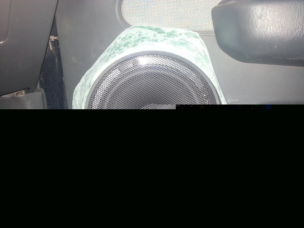

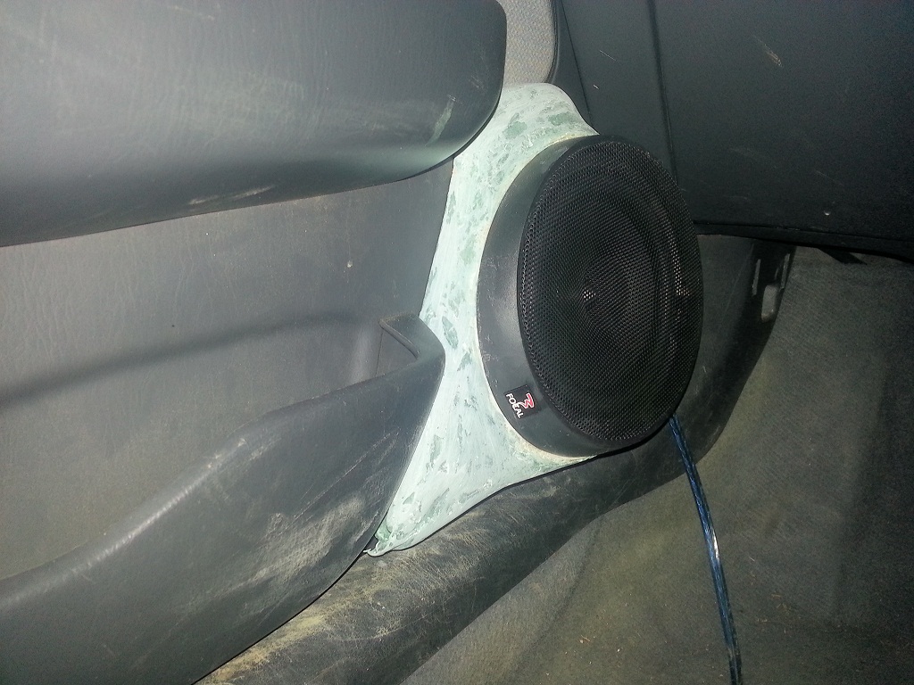

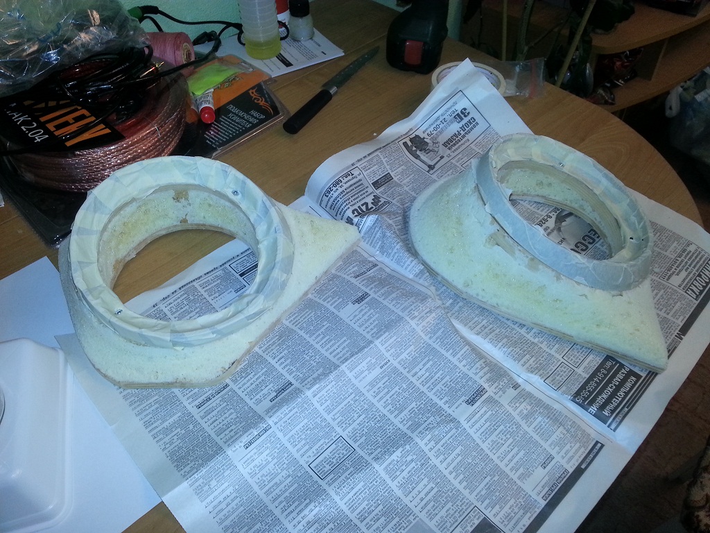

Ninoaa ну вот и я добрался до переда конечно это еще не к... 7.1.2013, 16:50
Ninoaa ну вот теперь дело осталось за малым
Цитата(Торо... 7.1.2013, 18:48
dissector Ninoaa, должно вот так получится.
Nissan Sunny Cal... 7.1.2013, 20:55
Ninoaa Цитата(dissector @ 7.1.2013, 21:55) Ninoa... 7.1.2013, 22:15
Ninoaa из работы с подиумами я понял одно, я ненавижу эбо... 7.1.2013, 22:54

Ninoaa скажи мне лучше во сколько слоёв мне лепить стекло... 8.1.2013, 19:31
Торонага Ninoaa, сам подумай для чего стеклоткань с эпоксид... 8.1.2013, 19:43
dissector не менее 5 слоев стеклоткани иначе все будит как д... 8.1.2013, 22:35
Ninoaa Цитата(dissector @ 8.1.2013, 23:35) не ме... 8.1.2013, 23:03
dissector Цитата(Торонага @ 8.1.2013, 18:43) да и в... 9.1.2013, 1:12
Ninoaa Цитата(dissector @ 9.1.2013, 2:12) спасиб... 9.1.2013, 1:55
dissector 2мм это плетенка наверное.
где брал? 9.1.2013, 1:58
Ninoaa Цитата(dissector @ 9.1.2013, 2:58) 2мм эт... 9.1.2013, 2:38
motk Ninoaa, а точно 2,0 мм? может все таки 0,2 мм? 9.1.2013, 3:11
ХУЛИГАН скорей всего второе=)0.2мм . я себе подики в 2 сло... 9.1.2013, 3:24
