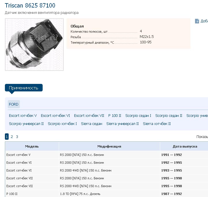

Вот например OEM 38010 датчик с форда, понятная температура сработки, не понятно куда его в тоёту закрутить:
Поделитесь артикулами, резьба, куда ставили, распиновка, цокалёвка...

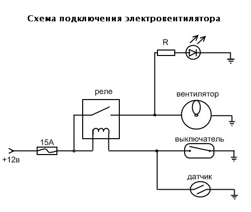

Делал себе на Делику (6G72A)
Ставил самодельный тройник из нержавейки
Датчик от ВАЗ 2110 - темпер на 103градуса кажись (ТМ103 было на датчике)
Зимой расход уменьшился на литра 2-3
схему прилагаю
